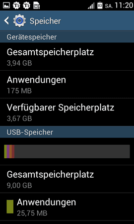

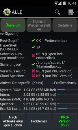

Im Neat-ROM (stock basiert) wurde das dann auch korrekt erkannt (erster SS); hingegen im Cyanogenmod (11 und 12.1) zeigt es nur 2GB in der /data Partition an (2. und 3.SS). Habe vor dem Flashen diese Partition nochmal extra in der Recovery (CWM) formatiert! Woran kann das liegen?

In der kommenden Version brauchst du nix re-pitten, das wurde integriert solange du via TWRP vorher richtig formatiert hast, so das das Dateisystem stimmt UND vorher repartition richtig eingerichtet hast. Stock oder Neat handhabt das anders als CM von daher kanns sein das die partition nicht stimmt. Alles platmachen, neu formatieren und am besten alles mounten, formatieren und einrichten. Am besten wartest du auf die nächste nightly und machst das mit der wo Launchons änderungen inkludiert wurden.
