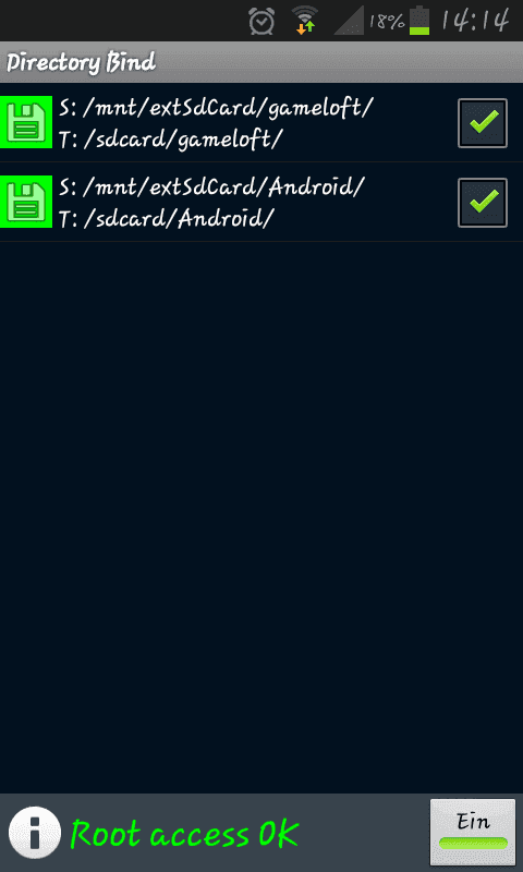

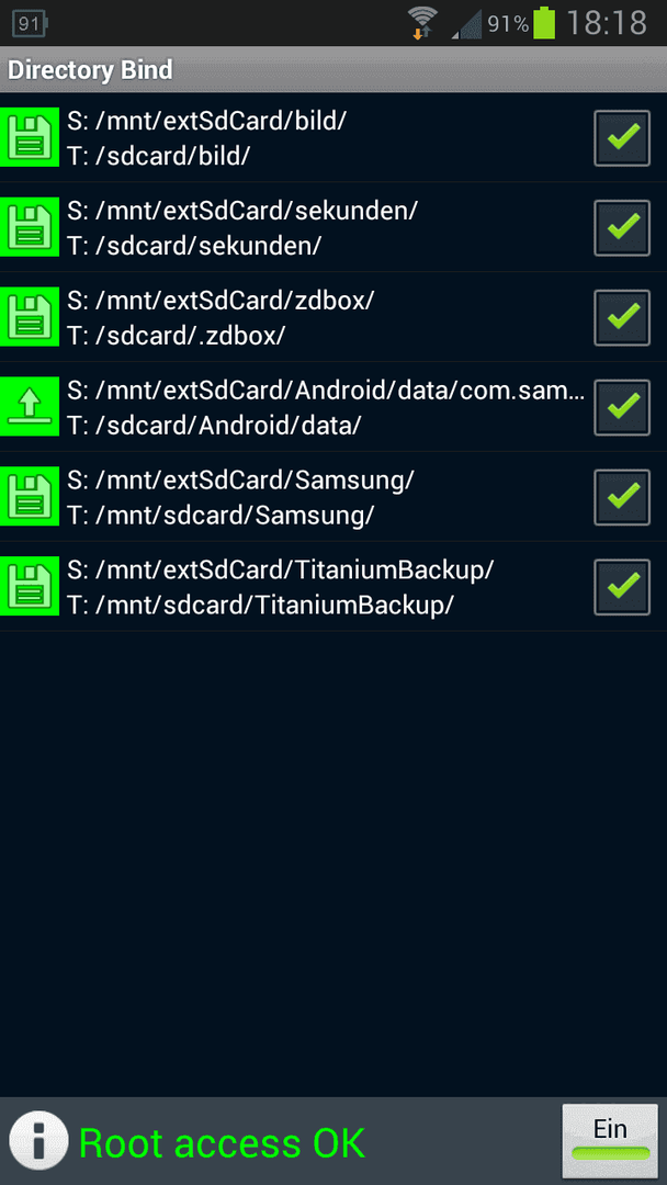

Der dritte und vierte Eintrag ist fehlerhaft. Koennt Ihr mir helfen, das wieder hinzubiegen?
Beim dritten fehlten der . Vor dem name ;) du. Musst immer den exakt gleichen Pfad angeben.. Also beim 4 den gleichen Pfad für source und target auswählen

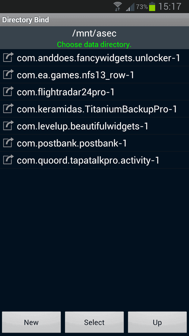

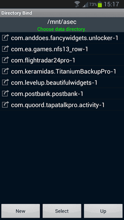

Kann man auch diese Dateien mittels DB verschieben. Was ist das überhaupt fuer ein Ordner?
in den ordner speichern ein paar apps ihre daten ab wie z.b. aktivierungsdaten von payed apps.
lösch ihn und die apps die da aufgelistet sind gehen entweder nicht mehr oder wollen neu aktiviert werden.

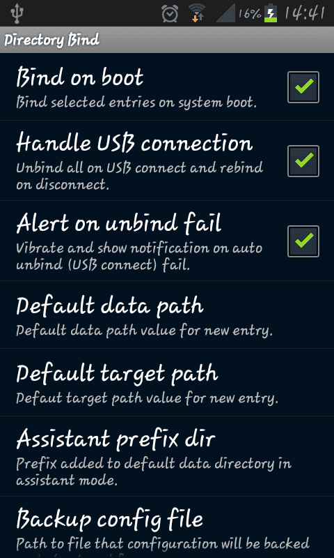

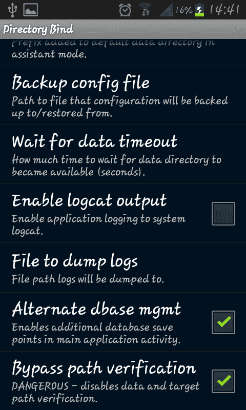

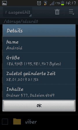

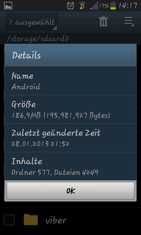

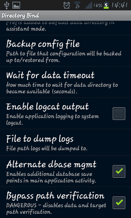

Habe ein kleines Problem mit Directory bind, es scheint zwar zu funktionieren, allerdings nicht so ganz richtig...
Es kopiert mir nur die Dateien vom internen auf den externen Ordner und verschiebt sie nicht ganz!
Bei mir verbrauchen beide ordner sowohl auf der externen SD als auch im internen Speicher gleich viel Platz.
Da ich "nur" ein S3 mini habe und der interne sehr begrenzt ist, wäre ich sehr froh, wenn ihr mir helfen könntet alles richtig einzustellen.
