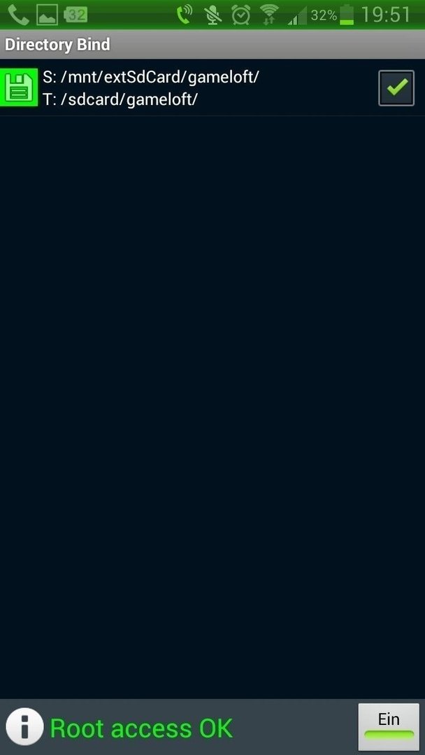

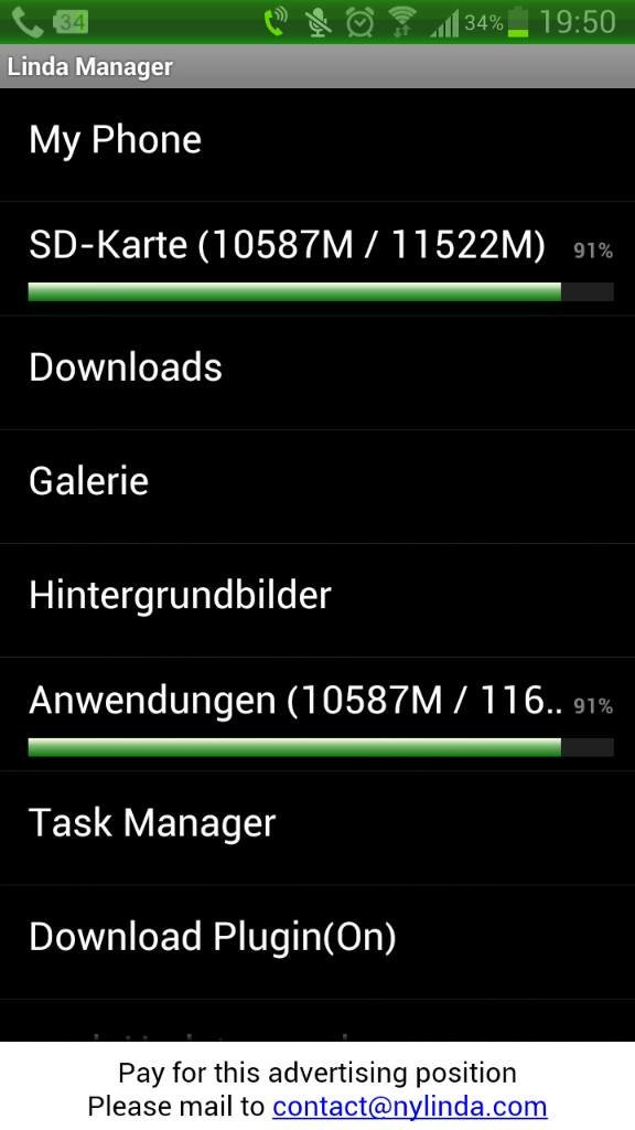

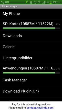

Tut sich nix...
Oder muss ich ganz zuletzt da noch einen hacke machen, irgend was mit Transfer?
Wenn du die Pfade eingeben und bestätigt hast komm ein popup das dich fragt:"do you want to transfer the data to blabla"oder so ähnlich. Da musst du yes anklicken und dann macht der das..
Gesendet von meinem GT-I9000 mit der Android-Hilfe.de App
Bei mir kam sowas nicht.
SGS3 4.1.2 root original Rom.
Bei mir schon. Sowohl auf dem s3(xcorx Rom) und dem s1. Das muss kommen. Kommt immer..
Na gut, mit gameloft war nix, da alles bei mir anscheinend auf dem Ordner Android war, hab das dann anstatt gameloft Ordner Android gemacht, hat geklappt Danke.
