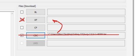

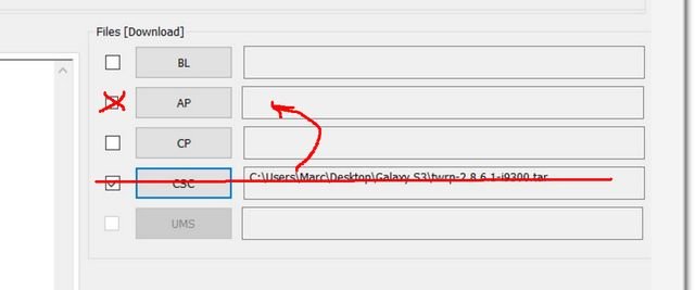

- Odin3 v3.10.7 als Administrator ausgeführt. Odin sieht dann nach dem Start und mit per USB verbundenem S3 so aus:
(Die *.tar-Datei habe ich bei CSC im Odin ausgewählt).
Nun einfach auf "Start" klicken? Soweit alles richtig bis hierhin?
Du mußt die .tar-Datei nicht in der "CSC"-Zeile laden, sondern in der "AP"-Zeile.
Habe das beim ersten Mal mit CSC gemacht.... habe ich mir jetzt nichts zerschossen dadurch?
