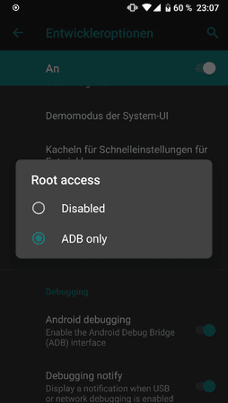

ich habe noch im Bereich der Entwickler Tools eine Funktion gefunden, kenne die so nicht. Habe die im vorletzten Beitrag mit rein editiert
Wie muss dieser stehen?
ADB?
Probier es einfach mal aus und stell es auf ADB, zurück flashen kannste ja wieder wenns nicht geht
