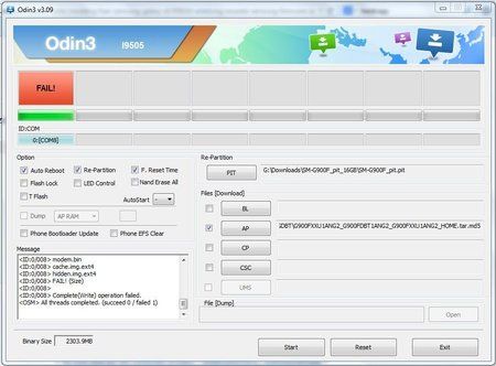

Was mache ich falsch?
Um eine vernünftige Beantwortung Deines Problems zu ermöglichen: Welches Branding hast Du drauf und welche Version möchtest Du erreichen? Dein gewählter Pitfile ist ?scheinbar? für DBT, geht aber, wie schon im Post 1 erklärt, nicht für alle Branding-Varianten...
@ stefanos t Auf dem Screenshot erkenne ich, dass das Gerät I9505 angeschlossen ist und versucht wurde, die aktuelle DBT Firmware für das SM G900F zu flashen.
So ich habe das zweite Pit-file genommen. Alles ist gut.
