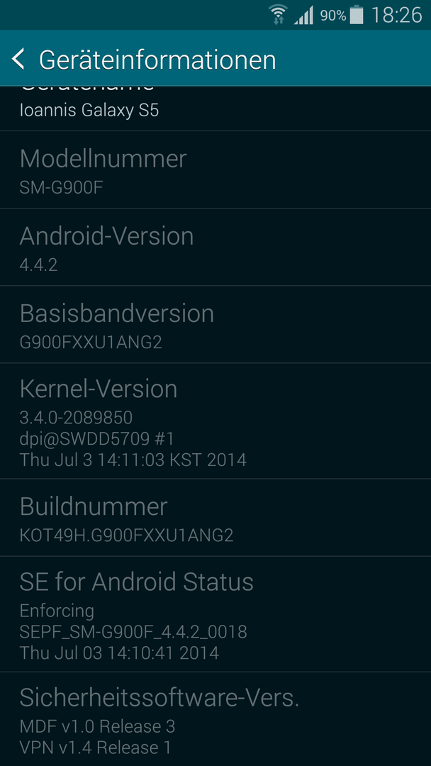

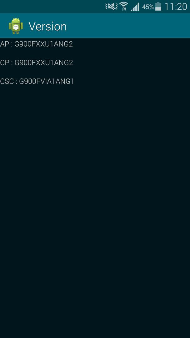

Hallo Leute,
habe ein s5 aus dem Base Store gekauft und es hatte seltsamerweise ein o2 Branding.
Würde es gerne entfernen und mir auch zutrauen es selbst zu machen über Odin.
Allerdings bin ich mir unsicher welche die richtige Firmware ist die zu flashen ist und ob man diese Pit File 100 % braucht oder nicht und welche die richtige ist.
Ich habe 2 Screenshots mit den Daten meines Handys angefügt.
Wenn ihr mir da weiterhelfen könnt würde ich heute einen Versuch wagen :)
Wichtig ist mir das Knox nicht ausgelöst wird da ich keine Kohle hab um mir einfach ein neues zu kaufen.
Die Pit File aus dem ersten Beitrag dieses Threads. Kann ich diese verwenden um das o2 branding zu entfernen ?
Liebe Grüße
