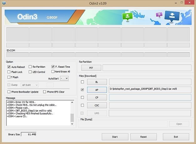

1.1 Anleitung zum G900FXXU1ANE2_G900FDBT1ANE2_G900FXXU1ANE2_HOME.tar.md5 flashen
  • das S5 ausschalten und vom PC trennen
  • Odin3 v3.09.exe als Anhang anzeigen 414012 starten
  • auf AP klicken und zur G900FXXU1ANE2_G900FDBT1ANE2_G900FXXU1ANE2_HOME.tar.md5 navigieren (nicht wundern, das prüfen der Datei dauert etwas)
  • am ausgeschaltete S5 die Tasten Lautstärke runter + Home + Powertaste gleichzeitig drücken, um in den Downloadmodus zu gelangen
  • das S5 wieder am PC anschließen
  • Flashvorgang starten und aufpassen, dass ihr nicht ans Kabel kommt oder wer anders euch stört

  • jetzt startet Odin als erneut und navigiert unter AP zur DBT_BOJ1_Step3.tar.md5
  • schliesst das S5 an den PC an
  • drückt Start und habt Geduld
