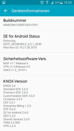

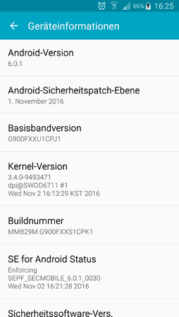

ich möchte ein Coustom Rom (das CM 14.1 oder ein 13er) auf meinem S5 flashen. Aktuell ist die Originale Firmware drauf. Gerootet ist es. (Kann man es auch richtig oder falsch rooten?! Rootchecker sagt, es ist gerootet.)
Habe auch Versuche mit nem Kumpel unternommen, TWRP zu flashen. Das haben wir nicht geschafft. Woran es lag, ich weis es nicht genau.
Den EFS Ordner habe ich mit ner App auf der SD Card gesichert und diese aus dem S5 genommen.
Schaut bitte mal auf die Bilder. Dort steht die Buildnummer. Auf der ersten Seite dieses Threads steht ja eine Erklärung zum Rooten. Dort steht meine Buildnr. nicht dabei. Welches wäre hier der richtige Weg zum Rooten?
Wie geht es nach dem Rooten weiter?
Schöne Grüße vom firerunner

Zum Thema hab ich eine Anleitung geschrieben, einfach Punkt für Punkt durchgehen und es sollte funktionieren.
