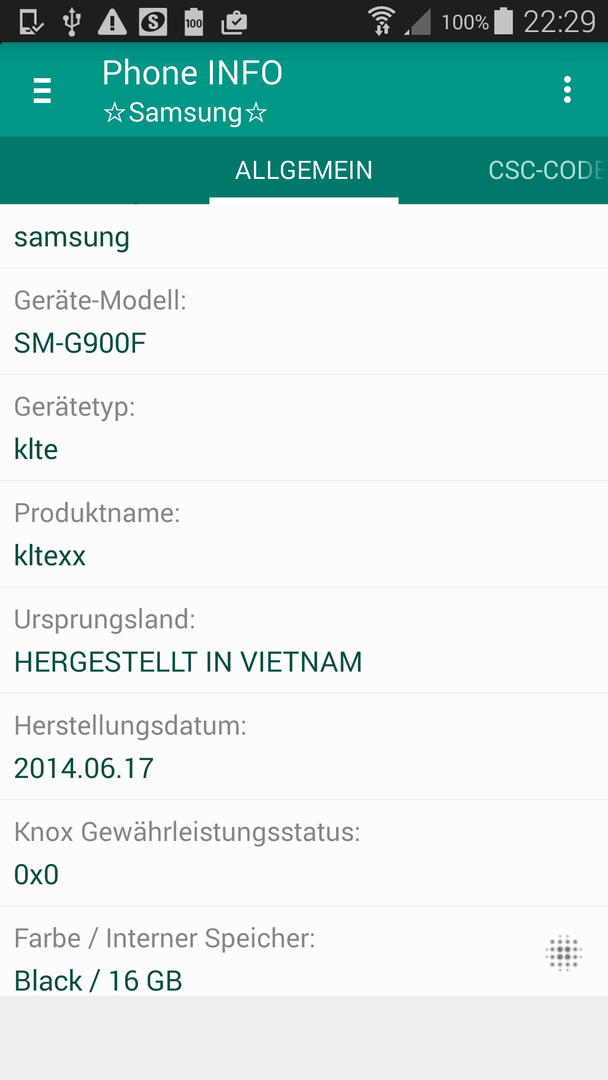

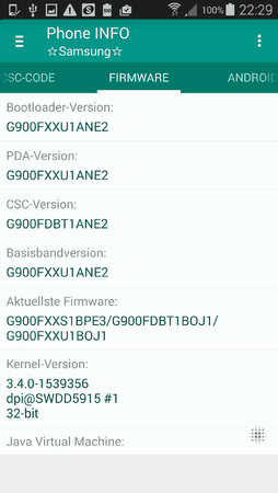

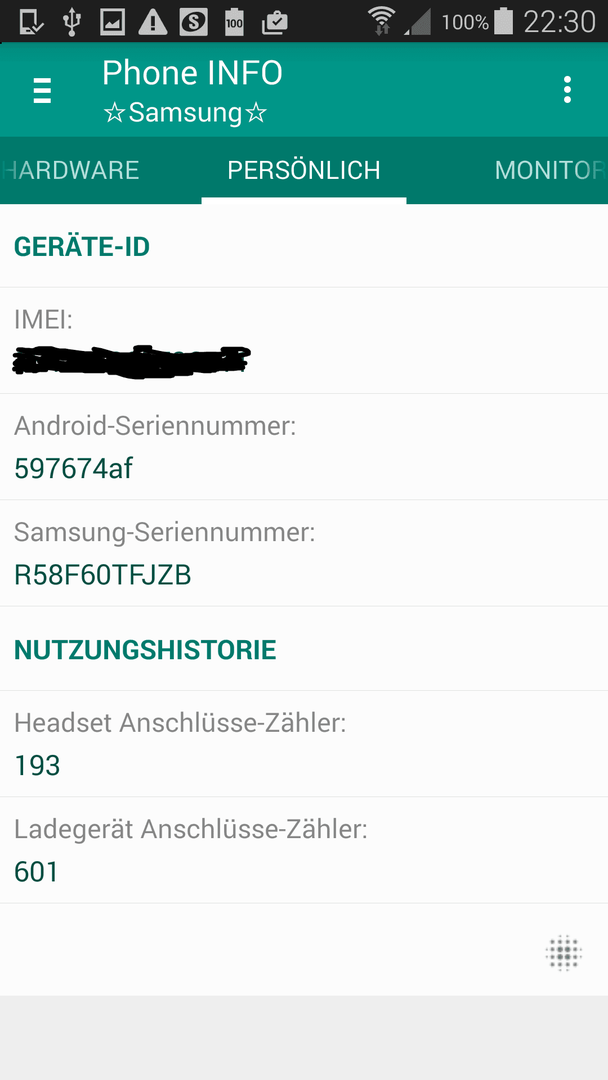

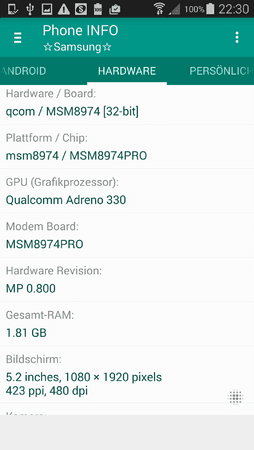

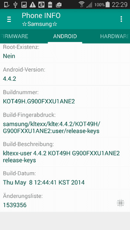

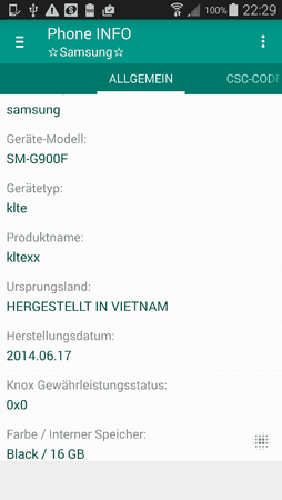

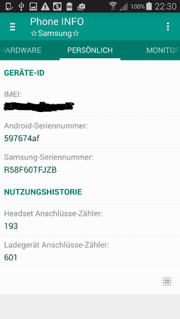

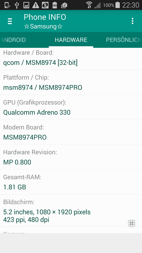

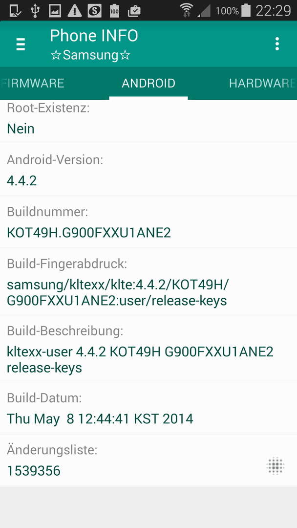

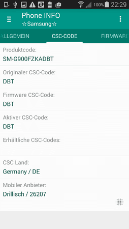

Und dann lad dir mal bitte die App Samsung Phone Info runter und stell hier als Screenshot die Infos von jedem Tap (in der App) rein. Irgendwas stimmt bei dir nicht... Gestern, war laut deinem Screenshot aber CM installiert...
Ja, habe die Anleitung genau befolgt. Und mit dem BL und CP aus deinem letzten Posting geht das phone zum glück wieder an.
Ok hier die screenshots:

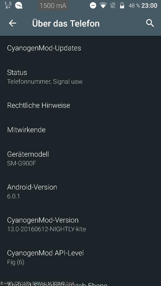

Weißt du was ich überhaupt nicht verstehe... Gestern hast du ein Screenshot von deiner Info zum Telefon gepostet, da steht, dass du CM (CyanogenMod) installiert hast. Das Build vom 12.06.16... Siehe Screenshot, den ich von dir nochmal hier angehangen habe.
Deine Phone-Info zeigt aber, was ganz anderes an. Du hast laut dieser, eine Stock-Firmware mit Android 4.4 (KitKat) installiert, dein Samsung ist ungerootet und hat den Knox.Status 0x0. Da ist es logisch, dass die BL und CP, die du zuerst versucht hast zu installieren, nicht funktionieren. Mit einem Update des Modem und BL hätte es nur geklappt, wenn du wirklich CM drauf hast... Wo ist dieses CM von gestern, aus deiner Phone-Info hin. Hast du dein Telefon danach nochmal komplett neu aufgesetzt?

Ich hab dir aber nur den BL und CP von Android 6 empfohlen, weil ich davon ausging, dass du CM installiert hast. Schließlich war das auf dem ersten Screenshot von dir eindeutig zu sehen. Da dies aber später nicht mehr der Fall war, ist mein Ratschlag hinfällig. Deswegen funktionierte auch nur der später von dir installierte KitKat Bootloader, weil du auf einmal wieder das Stock-ROM mit Android 4.4 drauf hast.
Da aber in der originalen Firmware BL und CP bereits integriert sind, geh ich davon aus, dass du stattdessen die Firmware geflahst hast. Somit hast du damit dein CM überschrieben. Aber sowas sieht man doch schon alleine an der Dateigröße, was installiert wird. Der BL ist 10 MB, das Modem 50 MB und die Firmware mind. 800 MB. Weil, nur durch einen Wipe ändert sich nicht das OS.

Naja, mal abwarten was der User dazu sagt warum erst CM und jezt die Stock-ROM drauf ist. Ich hab ja die Vermutung, dass der erste Screenshot von einem anderen Telefon war und wir hier ziemlich hinters Licht geführt werden....
