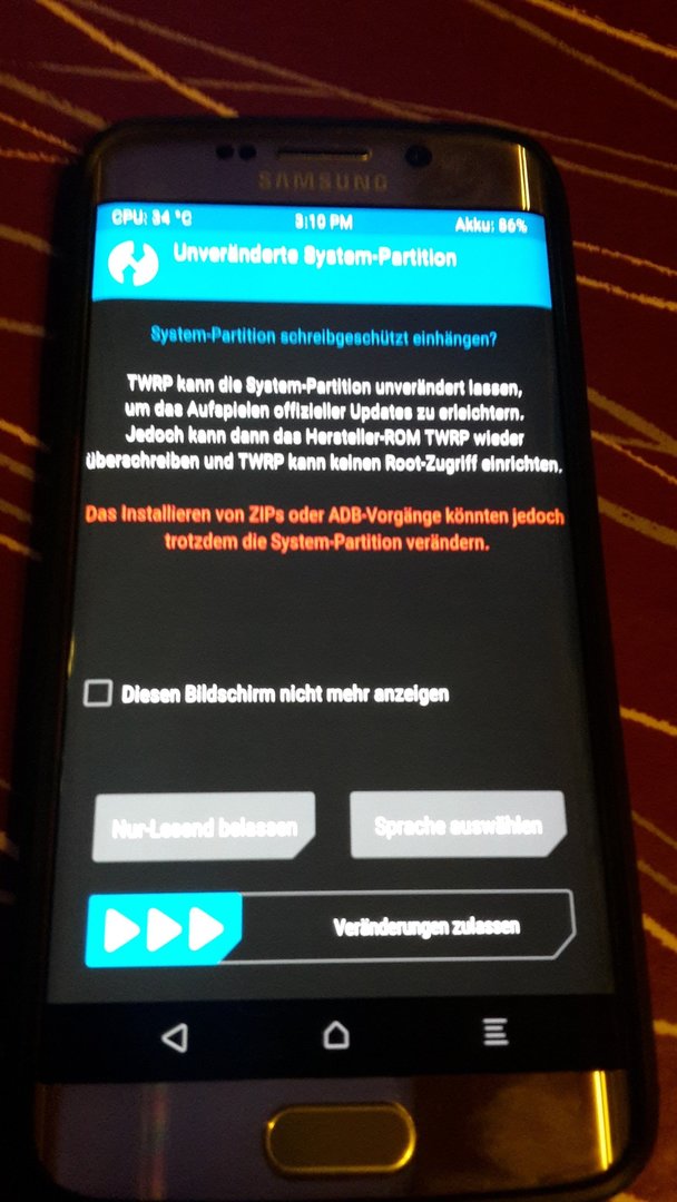

Jetzt bin bis hier: Bild
Ich habe SuperSU drauf. Was musss ich jetzt machen?
[doublepost=1541798160,1541798083][/doublepost]Weiß ich nicht mehr. Zumindest ging dieses Odin für die S5 mini.
[doublepost=1541798423][/doublepost]Ach so, hab schon gefunden ...
[doublepost=1541798611][/doublepost]Cache/Dalvik löschen oder System neustarten ? Was muss ich denn da drücken?
@0karsten
Ich würde cache/dalvik löschen und danach neustarten

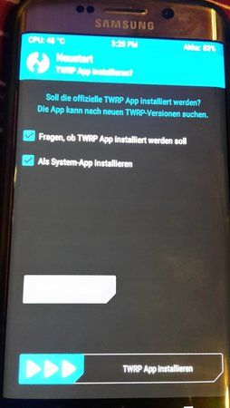

Und jetzt?
@0karsten
Brauchst du nicht.
Hab TWRP APP installiert. Das Teil ist dan irgendwann hochgefahren und Rootchecker hat mir gesagt, dass es gerootet ist. Na Wunderbar. Und es ist auch noch alles drauf.
