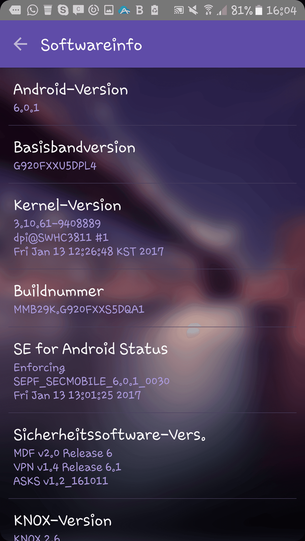

Hallo! Mit welcher Firmware ist der Root den Kompatibel? Hier mal ein Screen von meiner Firmwareversion ( Siehe Anhang )
Methode 1 und 2 sollten mit jeder aktuellen 6.0.1 Firmware funktionieren. Zumindest ist mir nichts gegenteiliges bekannt.
