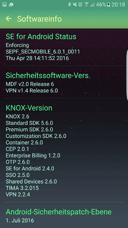

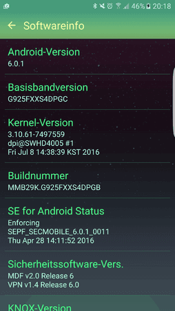

@Wicki kann es sein das es total egal ist welches Build-Date dabei steht wo ich es Downloade?
Das Branding (der Carrier Sales Code (CSC) ist erstmal wichtig und dann die Buildnummer. Wenn Du mir Screenshots aus der Phone Info App machst, zeig ich Dir daran mal welche Firmware Du aktuell drauf hast.

Joa komme leider nicht weiter, die twrp lässt sich leide rnicht flashen bei meinem s6 edge.
Das ist schade, ohne genaue Angaben kann man Dir allerdings nicht helfen.
Also es bricht wie bei den odin logs genau an der stelle ab. Kies is deaktiviert download modus ist an und alle treiber sind ordentlich installiert kann es sein das die trwp recovery nicht kompatibel ist mit meinem gerät ?
An der Firmware wird's nicht liegen.
