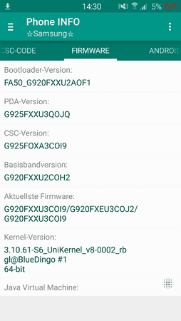

Hatte die neue Car hd Rom geflasht wo ja anscheinend baseband nicht überschrieben wird Bei einem update (habe bisher noch kein Reset gemacht). Naja ich glaube spätestens ab Marshmallow muss man sich an Knox 0x1 gewöhnen... Aber ohne root ist das Telefon Fast unbrauchbar :/
Ich hab von einem Tool gelesen, was den Bootloader extrahiert is trotzdem ne flashbare Firmware über lässt. Weiß aber nicht mehr genau, wie das heißt. Google weiß das bestimmt ;)
Oder per custom Rom eben. Du hast ja noch einen Bootloader, mit dem es möglich ist.
Also wirD bei der Custom Rom der Bootloader nicht überschrieben?
