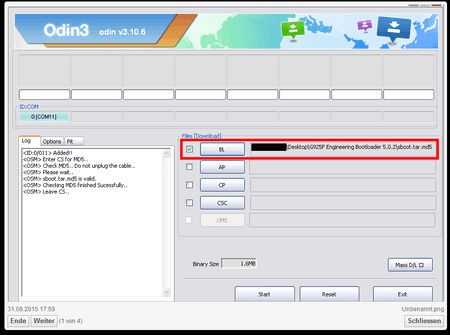

  3. "Engineering Bootloader 5.0.2.zip" entpacken und "sboot.tar.md5" bei Odin unter BL einfügen, alle Einstellungen so lassen wie sie sind, zur Sicherheit nachsehen, das KEIN Haken bei Re-Patition ist:

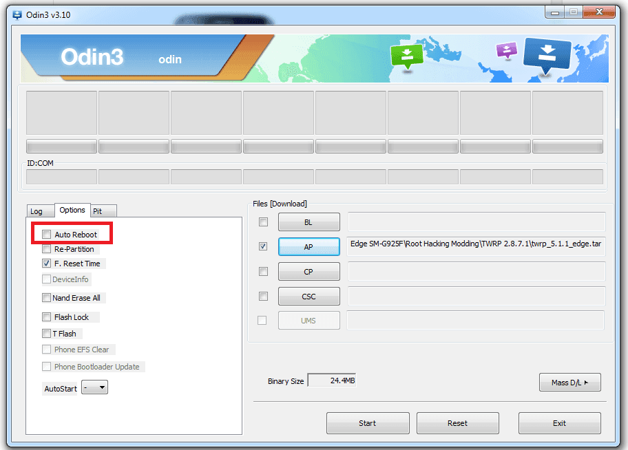

  7. Odin reset durchführen und unter AP die TWRP Datei einfügen, jeweils für das richtige Gerät, S6 oder S6 edge.
    Darauf achten, dass Auto-Reboot NICHT angehakt ist, sonst landet ihr im Bootloop.
  8. Starten.

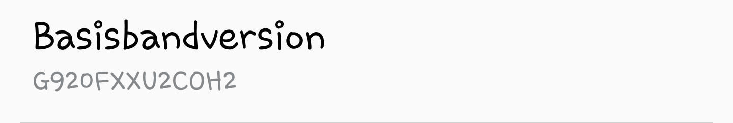

Verliere ich durch den Bootloader und dem Root meine IMEI? Und ist meine Firmware Kompatibel?(G920F) Bild befindet sich im Anhang :) Brick gefahr? Reset?
Ja, die ist kompatibel, nein die IMEI geht nicht verloren, ich hafte allerdings auch nicht dafür, falls etwas schief geht ;)
