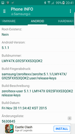

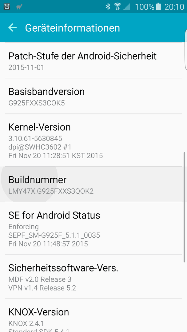

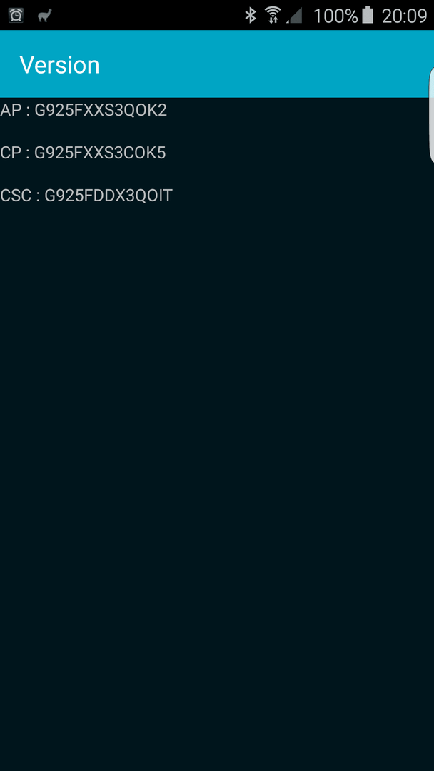

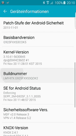

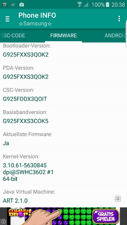

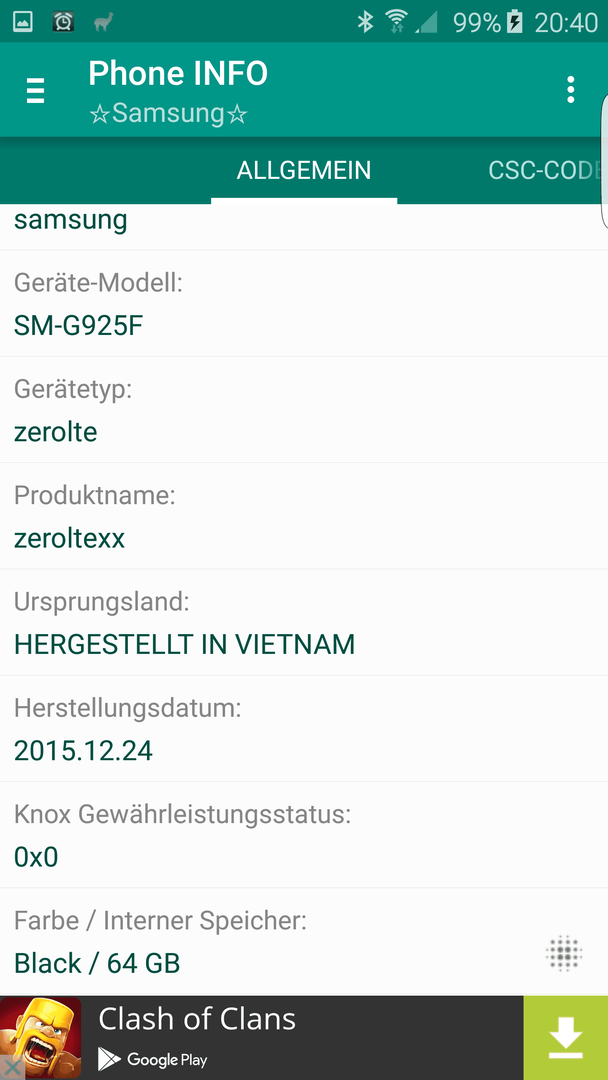

irgendwie stehe ich gerade auf dem Schlauch, welche Firmware neuer ist und welche älter...:confused2:
Ich habe jetzt auch das S6 edge mit der Firrmware G925FXXS3COK5
Ist die jetzt neuer als die besagte G925FXXU3COI9 weil das K nach dem I kommt oder älter weil das S vor dem U kommt?????
Ich dachte eigentlich nach S2 bis S5 mich mit root und Custom Roms auszukennen, aber hier hab ich gerade ein Brett vorm Kopf :cursing:
Gibt es für meine Version eine Möglichkeit root zu bekommen, ob mit KNOX 0x1 oder nicht, Bootloader oder nicht funktionierendem Fingerabdruckscanner ist dabei erstmal zweitrangig. Hauptsache es besteht eine Möglichkeit ohne einen Briefbeschwerer daraus zu machen :unsure:
Wenn jemand eine richtige Antwort weiss, wäre ich sehr dankbar wenn er mich einweiht.
Danke schonmal vorab
Stefan
P.S. Warum habe ich eigentlich unterschiedliche Versionen bei AP und CP???

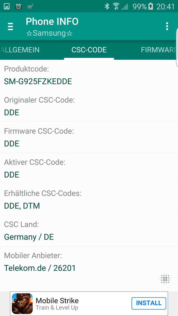

Ich hab mal ein paar Screenshots angehängt fürs besser Verständniss.

Die drei letzten Zeichen der Buildnumber (AP) sind ausschlaggebend, nicht was Du dir da markiert hast. :D
Baseband (CP) ist das Modem und hat mit der Geschichte nichts zu tun.
Du hast demnach die *OK2 Firmware drauf, die neuer ist als die *OI9.
Rooten ist damit natürlich möglich, aber nicht ohne Knox zu triggern.
