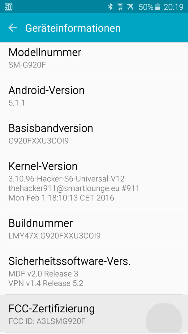

Ich habe die Anleitung befolgt und konnte TWRP und den Hacker Kernel erfolgreich flashen. Nun wollte ich die GSAM Root Companion installieren. Da bekomme ich die Meldung das mein Gerät nicht gerootet ist....Muss ich ggf. die Super-SU flashen?
