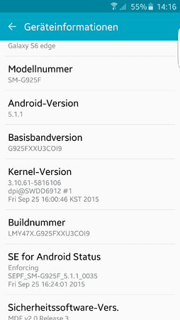

Möchte mein s6 edge rooten. Im bild sieht man die geräteinformation. Kann ich mich der Anleitung anpassen? Glaube brauche eine andere fw oder so?
Knox ,samsung pay und der sensor ist mir nicht wichtig.
Danke im vorraus.
Die Anleitung auf Seite 1 ist für alle 5.1.1 Versionen gültig. Passt also.

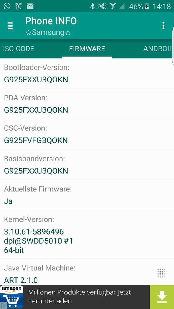

Moin, bin absoluter Neuling was das rooten angeht. Habe mein Samsung galaxy s6 edge vor wenigen Tagen erhalten. Ich möchte das Gerät aber dennoch gerne rooten. Knox ist mir egal wichtig ist mir der fingersensor da ich ihn von meinem alten iPhone 6 gewohnt bin und nicht darauf verzichten möchte. Nach welcher Anleitung gehe ich unter diesen Umständen? Ist das möglich mit den Daten auf dem Bild? Schon mal gleich die nächste Frage was ist der Hacker Kernel?
Hallo und willkommen @oOMarcelOo,
ich habe die Anleitung auf Seite ein wenig angepasst und aktualisiert. Die kannst Du mit deiner Firmware so durchführen wie beschrieben.
