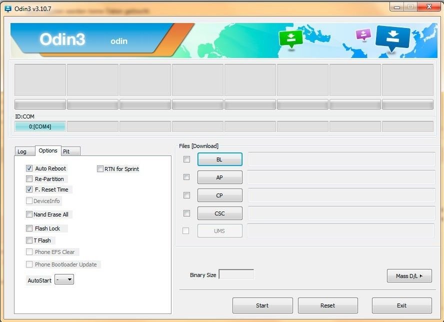

Und bei Odin muss der Haken bei F.Reset Time auch raus?
Beim Rooten werden keine Daten gelöscht.
Bei Odin lässt du alles so, wie es voreingestellt ist.
LG
Auto Reboot soll man ja ausstellen:mellow:
Und bei der Anleitung Flashen einer Firmware hier im Forum steht.
  • Nun Odin auf dem PC starten (am besten als Administrator!) und darauf achten dass bei "F. Reset Time" kein Haken ist. Kann aber auch aktiv bleiben wenn bei "Auto Reboot" der Haken gesetzt ist. Auch be "Re-Partiton" sollte keiner sein, denn sonst ist alles weg was ihr jemals auf eurem Handy hattet (zudem "mögliche" Brick-Gefahr).
Heißt das nicht im Umkehrschluss das F.Time Reset der Haken raus muss:confused2:
"Kann aber auch aktiv bleiben wenn bei "Auto Reboot" der Haken gesetzt ist"
Ist ja richtig, so ist die Standardeinstellung.
Würde aber Auto Reboot trotzdem rausnehmen. Wenn Odin ferig ist, das Handy aus und gleich anschließend ins TWRP den Kernel (sollte vorher schon geladen sein) flashen
Nimm die neueste Odin-Version.
Kernel und TWRP müssen in AP.
LG
Standarteinstellung:
Reaktionen: lurchii und aljee77
Auto-Reboot sollte ausgeschaltet sein weil das S6 seit Android 5.1.1 einen Custom Kernel brauch um mit dem TWRP zu booten. D.h. der stock Kernel verhindert den Boot wenn ein Custom Recovery installiert ist.:winki:
