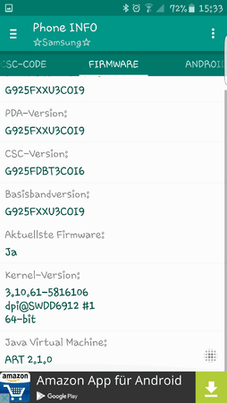

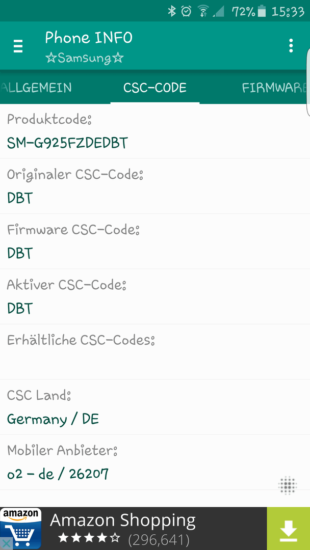

Hier einmal paar Infos. Hoffe das hilft etwas.

Mein voriger Post war für einen anderen Thread gedacht, sorry.
Variante 1 ist richtig. Engeneering Bootloader würde nicht klappen, da Du bereits auf der OI9 Firmware bist.

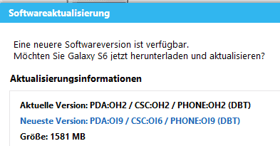

Ich hab das S6 und habe die Version 5.1.1 (OH2) drauf, welchen Vorteil würde es mir bringen auf die OI9 zu updaten? Wenn ich das hier richtig rauslese bekomme ich mehr Schwierigkeiten beim rooten.
Die Anleitung hier funktioniert auch mit den neuen Firmwares, aber es gibt (noch?) keine möglich Knox unberührt zu lassen
