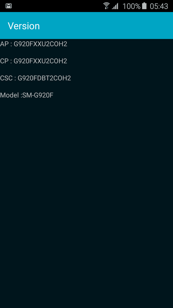

hab kein Bock alles neu einzurichten. 1&1-Zeug ist weg und gut ist :biggrin:
Und wo ist da jetzt dein Problem?
LG
Kein Problem. Verstehe nur nicht warum man sich den quatsch mit der hidden.img antut
Hab ich auch noch nie gemacht um ein Branding zu entfernen.
LG
