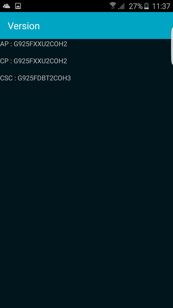

Ich hatte Original die Firmware von 1 und 1 drauf, und zwar diese hier: G925FXXU2BOGB_G925FXEG2BOG9_G925FXXU2BOGE_Home.tar

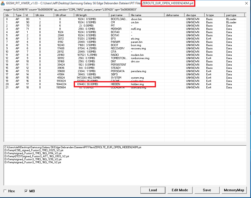

Also machte ich mich auf der Suche nach dieser Firmware hier: G925FXXU2BOGB_G925FDBT2BOG8_G925FXXU2BOGE_HOME.tar . Quasi die gleiche nur als DBT. Ich lies diese unverändert und stieß wie glaube hier auch mal erwähnt auf XDA und ihren schönen PIT Files ;-) . Nach dem ich mich gut durch das Englisch gelesen habe, stellte ich fest das ich einfach mal alle PIT Files lade und mit Root Explorer (im Play Store erhältlich und kein Root erforderlich) mein Hidden speicher mal auslese um zu sehen welche von den PIT Files ich benötige. in meinem Fall war es bei der 64GB Variante letzlich diese hier: ZEROLTE_EUR_OPEN_HIDDEN240M.PIT . Diese mit bei Odin rein und Re Partion anklicken und nach 3:49 kam dann auch endlich das langersehnte grüne PASS ^^
Beim Neustart meckerte das Handy zwecks Speicher Fehler etwas, wa sich getrost Ignorierte da ich das Handy wieder aus machte und in den Bootloader hoch wolte um ein Factory Reset zu machen, gesagt getan und alles ist schick, reine DBT und keine macken und das schöne es kam auch gleich das OTA Update von allein hinterher obwohl Knox auf 1 steht.

Ja das hab ich auch so gemacht, sowie man versucht die Firmware ohne Hidden zu flashen gibt's Knox 1 . Was ich nicht verstanden habe war der Part wo man guckt welche Pit man braucht. Muss das Pit File einfach größer sein als die Größe von der aktuellen Hidden? Oder hast du einfach solange rumprobiert mit verschiedenen Pit Files bis es geklappt hat?
Du kannst von unten nach oben durchprobieren bis es geht, oder aber du suchst dir die richtige gleich raus, werde mal versuchen jetzt ein Tutorial davon zu machen bzw es genau zu beschreiben.

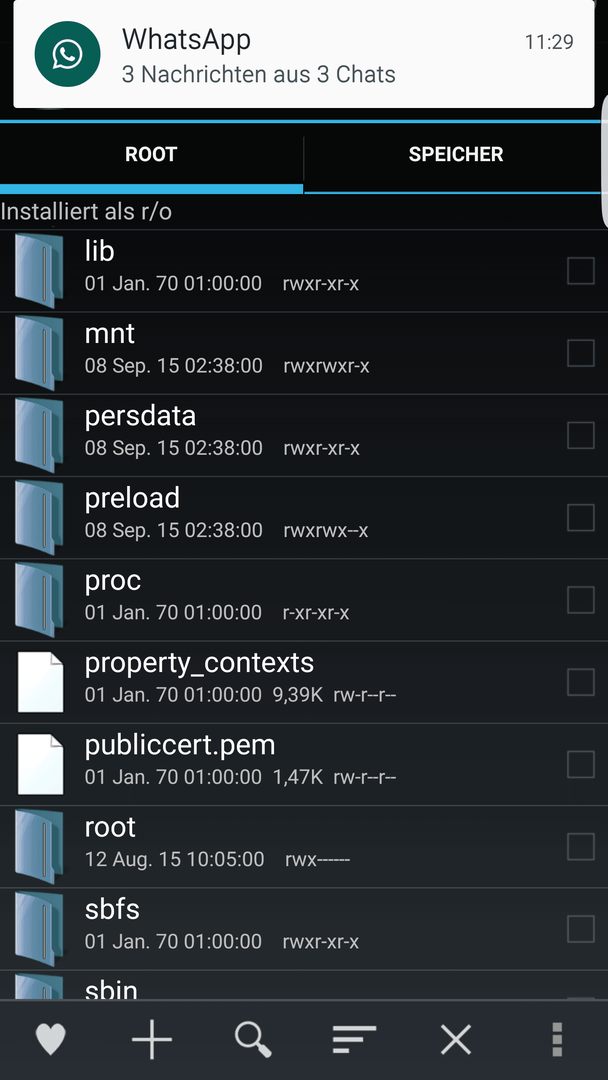

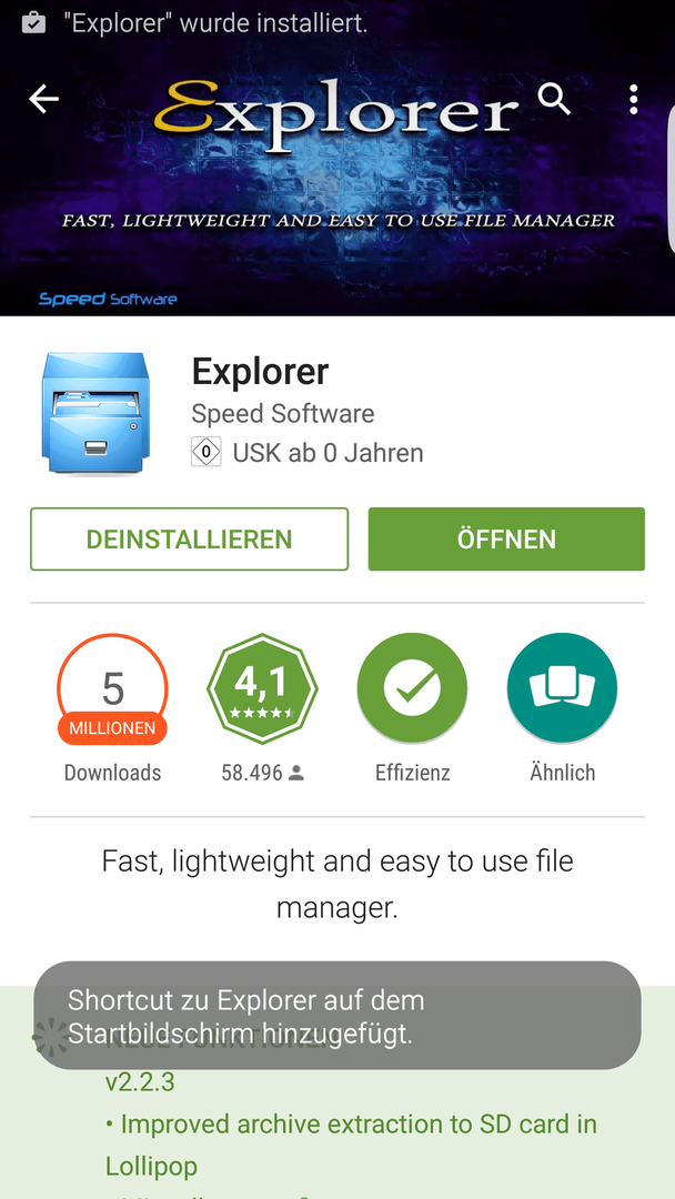

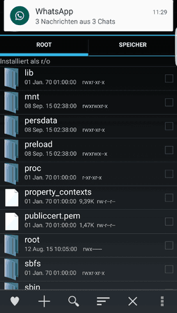

Als 1. besorgst dir die App Root Explorer bzw heist sie im Playstore nur Explorer (Fotos stelle ich mit ein sofern ich das hinkriege ^^

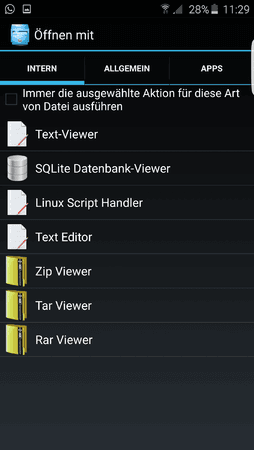

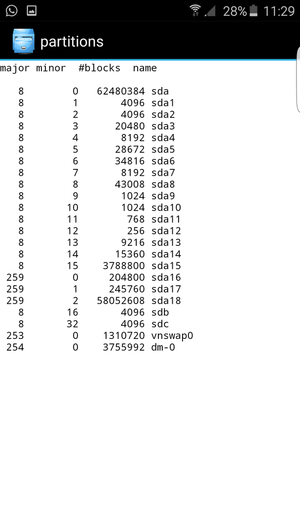

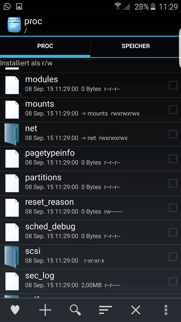

Als 2. App öffnen und den Ordner proc anklicken und in diesem dann die Datei partitions, dann mit Text Viewer wie angeboten öffnen und der sda17 Teil ist deine Hidden Partion. in meinem Fall stand da 61440 glaube und jetzt aktuell steht bei mir 245760. Als ich die wusste, habe ich mir ein Programm namens PIT Viewer V 1.03 geladen, in diesem kann man die bei XDA angebotenen PITs auslesen und unter den Punkt Hidden schauen wieviel dort an größe gegeben ist. in meinem Fall stand bei der Hidden Spalte des 240er PITs ne 61440 also nahm ich diese und es ging auch gleich.
