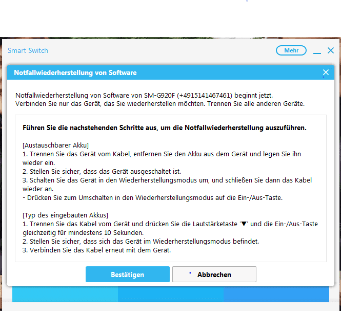

Ich werde bald verrückt. Habe das Samsung Galaxy S6 seit 3 Monaten und jetzt seit drei Tagen nur Ärger damit.
Nach Update auf 6.0.1 reagiert mein Handy sehr langsam... keine Anrufannahme möglich, schwarzer pixeliger Bildschirm bei Betätigen der Home-Taste usw.
Nach drei Telefonaten mit dem Samsung Support und etlichen Versuchen das Handy auf Werkseinstellungen zurück zu setzen und neu hoch zu laden, hieße es ich solle über Smart Switch eine Software-Initialisierung machen.
Gesagt getan, blieb aber leider nach Abschluss das Handy und das Smart Switch hängen.
Jetzt versuche ich die Notfallwiederherstellung, komme aber nicht in den Wiederherstellungsmodus. Diesen erreiche ich anscheinend mit der Taste "leiser" und Power On/Off.
Wenn ich diese Tasten drücke fährt mein Handy normal hoch.
Was muss ich denn machen? Wie sieht der Wiederherstellungsmodus aus, damit ich weiß ob ich den erreicht habe?

Danke für die schnelle Antwort. Diese Anleitung habe ich hier schon gefunden. Aber die bringt mich leider nicht weiter.
Da bleibe ich ja an dem Punkt hängen, dass die Tastenkombination "Leiser" und "Power On/Off" bei meinem Handy keinen Wiederherstellungsmodus ergibt.
Wie bekomme ich den?
Ich hab mal nen Screenshot gemacht... hier komm ich nicht weiter, weil mein Handy im ganz normalen Modus ist, aber ein Wiederherstellungsmodus verlangt wird....

Vielleicht drückst du nicht lange genug. Du musst schon 10 Sekunden drücken. Es wäre der Recovery Modus. Siehe auch meine Anleitung. Wenn das Telefon startet, nicht sofort los lassen, sondern noch gedrückt halten.
Sonst weiß ich nicht weiter. Wenn du nicht ins Recovery kommst musst es einsenden, oder du nutzt Odin, was aber zum Garantieverlust führt.
Das Gerät muss in den Download-Modus. Power + Home + Volume down gedrückt halten. Siehe nochmal die verlinkte Anleitung für die Notfallwiederherstellung.

Ich habe lange gedrückt. Länger als 10 Sekunden.
Muss ich die Tastenkombi überhaupt drücken? Denkt Smart Switch vielleicht dass mein Handy hängen geblieben ist? Aber mein Handy fährt ja ganz normal hoch wenn ich es anschalte.... Ich mache jetzt nochmal die Softwareinitialisierung und hoffe dass es dieses mal funktioniert. Oder?
Wenn dein Gerät normal hochfährt, hältst Du die drei Tasten entweder garnicht, nicht lange genug gedrückt, oder drückst sie zu spät.
Schalte das Gerät aus und halte dann alle drei Tasten gedrückt.
Halte die 3 Tasten gedrückt. Sobald du den Bootscreen siehst kannst du den Power Button los lassen, die anderen beiden gedrückt lassen.
Solange du den Download Modus siehst.
Wirst sehen so läuft das 100% Prozent

du sollst es nicht einschalten, sondern in den Download Modus versetzen :) :)

In den Download-Modus bin ich jetzt auch gekommen - Juhuu...
Aber das Smart Switch bleibt irgendwann während der Softwareaktualisierung und Initialisierung hängen... Nach 2 Stunden Download hab ich jetzt das Fenster:
Softwareaktualisierung und Initialisierung für Galaxy S6 wird ausgeführt.... Ziehen Sie das an den PC angeschlossene Kabel nicht ab. 0%
und hier geht es schon seit ner halben Stunde nicht weiter.
Was soll ich jetzt machen? Das ganze abbrechen? Wie schalte ich dann mein Handy aus? Ich gebe jetzt nämlich auf und schicke morgen mein Handy an Samsung. Komme so nicht weiter und will nichts kaputt machen.
