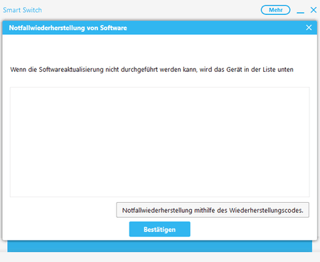

Hallo, habe folgendes Problem:
Wenn ich mein Handy in den Downloadmodus bring, Smart Switch starte und anschließend auf "Notfallwiederherstellung von Software" gehe kommt immer nur ein weißes Fenster ( Siehe Anhang )
Für die Notfallwiederherstellung - sofern es sie für Dein Gerät noch gibt - muss das Gerät nicht in den Downloadmodus. Einfach "normal" anstöpseln.

Ich habe smart switch installiert aber es wird mir in der Liste nicht angezeigt, was sollte ich in so einem fall machen? Außerdem wird mir der Andere Tab nicht angezeig
Hallo @minepaulb1234 ,
willkommen hier im Forum! :smile:
Geht es etwas genauer bitte...
Welches Gerät hast Du?
Hast Du die App oder das PC-Programm installiert? Welcher "andere Tab"?
@Taba Ich habe Ein Samsung Galaxy S 7 edge, Ich habe SmartSwitch auf dem PC Installiert und mit anderer Tab meine ich den von dir rechts beschrieben Tab, du hast geschrieben das es zwei sein sollten, bei mir wird aber komischerweise nur der Linke also "Notfallwiederherstellung von Software" angezeigt. Dort sehe ich mein gerät aber nicht, ich befinde mich momentan im Download Modus und habe es auch schon ohne versucht, die Liste bleibt leer egal was ich mache.
Die Notfallwiederherstellung von Smart-Switch wird nur angeboten, wenn ein Update direkt über das Programm fehlgeschlagen ist. Als Tool zum "freiwillig Neuaufsetzen" funktioniert das seit einiger Zeit nicht mehr. Dafür musst Du Odin verwenden.
