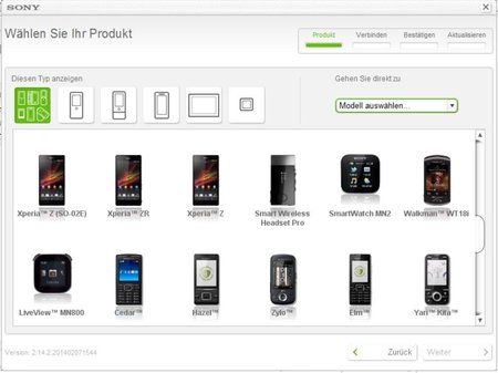

Das ist seltsam. Bei mir kann ich das MK16 ganz normal rechts auswählen... Gibt es eventuell offizielle Informationen, dass Updates via SUS für MK16 eingestellt werden? :confused2:
So etwas habe ich auch bereits vermutet, im Forum diesbezüglich aber nichts gefunden. Zumal selbst Uraltversionen noch im SUS zu finden sind.
Nur um ganz sicher zu gehen, dass du nichts übersehen hast, hast du genau diese Schritte befolgt?
Ist bei dir an einer Stelle etwas unterschiedlich? Einfach nur das Pro nicht in der aufklappbaren Liste?
Vielen Dank für deine Mühe, betabanane!
Schritt 1 habe ich ebenso wie du ausgeführt, sämtliche der bei dir in Schritt 2 angezeigten Modelle werden bei mir jedoch gar nicht erst angezeigt.
Anbei findest du einen Screenshot meines SUS zum Vergleich. Könnte dies möglicherweise mit Windows 8 zusammenhängen?

Über Google grade das hier gefunden, könnte eventuell die Ursache sein... Du wirst wohl PC Companion benutzen müssen...

Habe soeben SUS auf einem Rechner mit Windows 7 installiert: dort ist das Pro dabei.
Die gleiche Version zeigt mir in Windows 8 nur einen Bruchteil der Geräte an.
Merkwürdig, aber egal, jetzt kann es dann endlich losgehen. :smile:

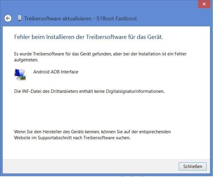

oh man ich verzweifele gerade...
Das Gerät wird im fastboot nicht erkannt und ich kann die fastboot treiber nicht installieren.
Da kommt das:
Was soll ich tun?
image.php
Naja, viele benutzen alternativ das sog. Flashtool, vielleicht schafft das Abhilfe: URL
Für das Flashtool braucht man die Treiber auch. Lies mal diesen Thread komplett durch, vielleicht taucht da dein Problem auch auf: https://www.android-hilfe.de/showthread.php?t=508683
LG Ayumi
