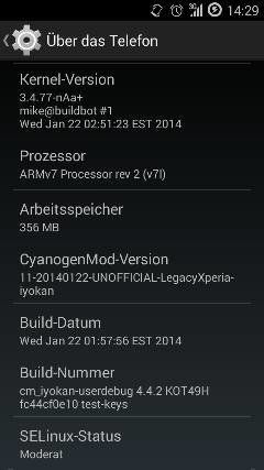

Was mich nur ein wenig gewundert hat heute beim flashen auf die aktuelle nightly, war, dass der kernel älter war (vom speicherdatum) als der von mitte dezember.
Hab auch eben mal geschaut. Evtl. Probier ich mal den dark kernel. Der soll nen besseres ram verhalten haben und ist oc fähig.
Gesendet von meinem Xperia Pro mit der Android-Hilfe.de App
Also bei mir in der Telefoninfo steht beim Kernel das gleiche Datum wie beim Build. Beides 22.01.2014.
LG Ayumi
Gesendet von meinem wundervollen Xperia Pro mit CyanogenMod 11 *-*
