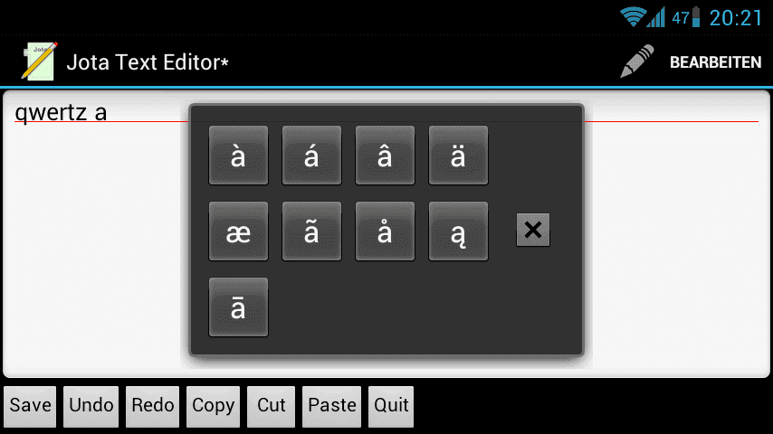

Viel unangenehmer ist -- aus meiner Sicht -- dagegen das Umlaut-Popup der QWERTZ-Tastatur unter CM (sowohl 7.2 wie auch 9): die Auswahl der Umlaute und Akzente passt nicht zur dt. Eingabesprache, weshalb man immer auch den Touchscreen benutzen muss, was den Schreibfluss unterbricht :(
Kenne ich nicht anders. Benutze seit ca 2,5 Jahre CyanogenMod + QWERTZ. Seit glaube nun ca 1 Jahr den Zeam-Launcher. Was anderes interessiert mich nicht. Zuerst Motorola Milestone, danach HTC Desire Z und jetzt Xperia Pro.
Das Desire Z hatte noch Umlaute auf der Tastatur. Das Xperia Pro halt nicht. Ich finde nicht, dass der Schreibfluss bedeutend verschlechtert wird.
Es ist so vieles im Leben halt subjektiv.
Variante Stock: lange auf "a" drücken bis Popup erscheint, weitertippen, Umlaut ist im Text.
Variante CM: lange auf "a" drücken bis Popup erscheint, auf dem Bildschirm das "ä" suchen, drauf tippen, weiterschreiben.
Dauert mindestens doppelt so lange, und man hat eine deutliche Unterbrechung im Schreibfluss. Ich finde nicht, dass man Schwachstellen einfach kleinreden oder ignorieren sollte, das ist ja das schöne an freien Lösungen, dass man sie verbessert.
In dem Du es aus der Liste auswählst, so wie man es aktuell bei CM *immer* tun muss.
Der Unterschied ist doch der: wenn die Eingabesprache "DE" ist, wie oft brauchst Du dann äöüß im Vergleich zu áàâ usw.?
Die Lösung von SE, dass man die zu 99% gebrauchten Umlaute ohne Umweg zur Verfügung hat, ist einfach perfekt effizient. Da kann man wirklich auch extra Umlaut-Tasten verzichten, wenn ä sich von a nur durch einen etwas längeren Tastendruck unterscheidet.
Ist in dieser Angelegenheit eine Lösung in Aussicht? Gibt es irgendeinen Fix dafür? Das nervt mich auch gewaltig. :mad:
Es gibt ein Issue im Tracker:
Issues - freexperia - FreeXperia - Google Project Hosting
Daraus lässt sich allerdings leider nicht entnehmen, ob es jemals gefixt wird. Mir ist zwar schleierhaft, wieso dieser Umstand so wenige Leute zu stören scheint, aber für mich wäre ein Wontfix in jedem Fall ein Grund, von CM abzulassen :(
Interessant, danke! Bin erst seit ganz kurzer Zeit Pro-Besitzer. Wenn ich feststellen sollte, dass mich die Tippunterbrechung zu sehr nervt, dann denke ich auch noch mal über eine Rückkehr zum Stock nach. Auch wenn es ein Jammer ist. Oder ue statt ü usw. Ist immer noch das kleinere übel im Vergleich zu diesem pop up.
Bin jedenfalls sehr gespannt, ob das noch gefixt wird.
Mei, ich denke, es ist eine Frage von Nachhaken und Geduld. Wenn die anderen -- teilweise funktional schwerwiegenderen -- Bugs behoben sind und das Feature von genügend Leuten nachgefragt wird, findet sich sicher jemand, der es implementiert.
