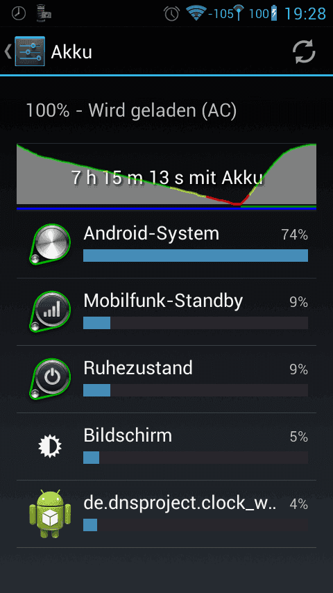

Hallo, hier mal ein Screenshot.
Ich habe jetzt das Tool Battery Stats Plus installiert. Nach den ersten Minuten wird das Android System selbst als Akku Sauger identifiziert. Wie das die Standardanzeige auch macht.
Mehr Infos kommen dann morgen.

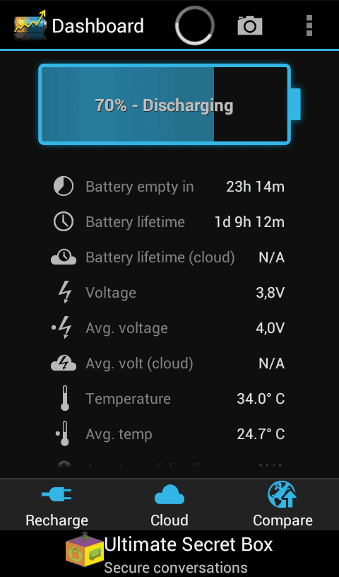

das Problem das die Akkuladung gerade mal 7 Stunden hält ist behoben.:biggrin:
Abhilfe hat vermutlich ein Update von FXP218 auf das Nightly vom 12.05.2013 gebracht.
Dieses habe ich über die Updatefunktion des Handy gemacht.
Hier ein Screenshot der App Battery Stat Plus
