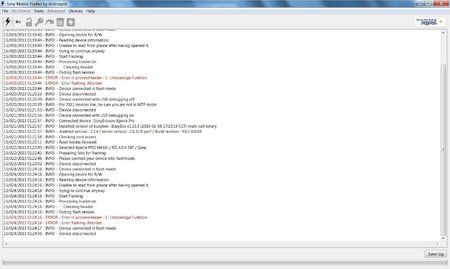

ich versuche gerade mein gerootetes 2.3.4 MK16i Xperia Pro per Flashtool auf die neueste Firmware (Stock) upzugraden, um im Anschluss eine Custom ROM (Xperia Ultimate HD) aufspielen zu können.
Leider scheiterts im Flashtool schon am Flashen auf die Stock ROM von Android ICS :-( Siehe Bild
Flashtool ist Version: 0.9.13.0
Stock ROM Firmware ist: MK16i_4.1.B.0.587_Central_Europe
Bootloader: Locked (und soll es auch bleiben)
Fehlermeldung: Unzulässige Funktion (siehe Bild)
Jemand ne Idee?

Sieht so aus als wäre deine flashdatei defekt. Bitte nochmal neu herunterladen und dann versuchen. Zudem ist der Einwand mit dem Bootloader nicht ganz verkehrt - auch wenn ich nicht genau weiß, ob Xperia Ultima HD auch auf dem Standardkernel läuft. Hier bitte auch nochmal genau nach lesen. Sonst steht deinem Vorhaben nichts im Wege :)
Die 587er Stock Rom hatte ich gestern 2 mal neu runtergeladen (auch mal hier aus dem Forum), aber ohne Erfolg beim Flashen.
USB Debugging an und USB Modus gemäß Anweisung angepasst.
Xperia Ultimate HD ist Stock Rom Based und nutzt den 587er Kernel, daher auch mein Flashversuch auf 587er Stock Rom.
Xperia Ultimate HD ist wegen Stock Rom based auch mit locked Bootloader nutzbar.
Werde das alte flashtool noch mal ausprobieren.
