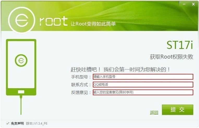

Hoi nochmal...
habs jetzt mit einem WIN7 Rechner probiert. Jetzt wird mein active auch erkannt und ich kann den "root" Button druecken.
Nach dem Durchlauf kommt aber wohl der "nicht erfolgreich" Screen (siehe Anhang).
Alles probiert mit "MSC" und "MTP" und auch mit allen Eroot Versionen (1.0.1.6, 1.1, 1.2 und sogar auch mit der 1.3.4_P6 siehe Anhang).
Ich glaube das liegt an diesem versch&*$% Telekom-Branding. :cursing:
Naja... ich hab jetzt keine Lust mehr... ich lass es jetzt so. :cool:
Falls Ihr noch eine Loesung habt... dann her damit.
In diesem Sinne... vielen Dank nochmal... super Community hier :thumbsup:
cu... :cool2::cool2:

Am Telekom Branding kann es nicht liegen.
Mein Handy hat auch nen Branding von der Telekom und es ging.
Aber ich muss dazu sagen das ich es auch 3-4 mal hintereinander ausprobieren musste bis es ging.
Welche Firmwareversion hast du drauf?

Es kann schonmal einige Versuche brauchen,wie ja im Startpost auch beschrieben,dort auch immer Troubleshooting lesen!
Grundsätzlich haben Brandings o.ä. keine Einfluss auf die Funktionalität.
Und da hier Versionsnummern bis 1.3.4_P6 genannt wurden:
Soweit ich informiert bin,ist Version 1.3.3 die aktuellste Version,ich habe die 1.3.4. zwar auch mal im Startpost verlinkt,die aber bitte auf eigene Gefahr.

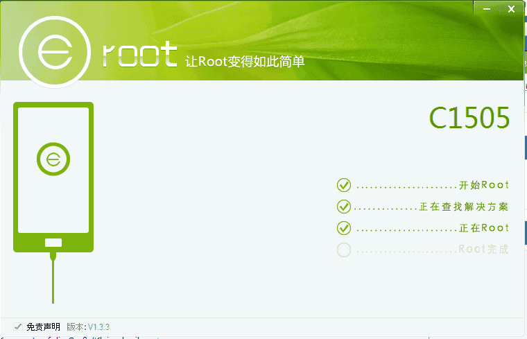

Kann jemand Helfen ?
Sony Xperia E (SS) C1505
Android: 4.1.1
Kernel Version; 3.4.0-perf
Build Nr; 11.3.A.2.13
Unter Troubleshooting:
MSC-Modus
und MTP-Modus ausprobiert?
Andere Versionen des Tools ausprobiert?
Mehrere Versuche gemacht?
Eroot-Ordner mal gelöscht und dann neu gestartet?
(Zum C:/ Drive / User/Username/AppData/Roaming/ Ordner navigieren
Sollte der Ordner sich nicht löschen lassen,Taskmanager öffnen und den
bec.exe-Prozess beenden.)
Welches Betriebssystem?
@edit:
Sehe gerade deinen Build,das ist ja eine ganz neue Sonyfirmware und damit natürlich Jelly Bean - das dürfte der grund sein,JB wird i.d.Regel nicht unterstützt.
http://www.xperiablog.net/2013/08/04/xperia-e-new-firmware-rolling-out-11-3-a-2-13/
