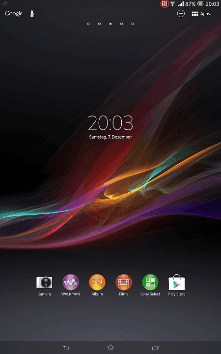

Eine Frage noch ,kann mir bitte einer sagen was das für ein Symbol ist und wie ich es weg bekomme ?
Schaut wie das NFC Sympol aus. Kannst du, unter Einstellungen- mehr den Hacken bei NFC entfernen und schon ist es weg.

Wenn mir jetzt noch einer Sagen kann was das für ein Symbol ist, welches ich auf dem Foto rot eingekreist habe?
Gesendet von meinem SGP321 mit der Android-Hilfe.de App
Eine Erklärung, für das Symbol, findest du doch im Beitrag #14!
Danke Fooox1 ,
das war es :thumbup:.
Und allen hier einen schönen 2´ten Advent .
Gruß Dirk
