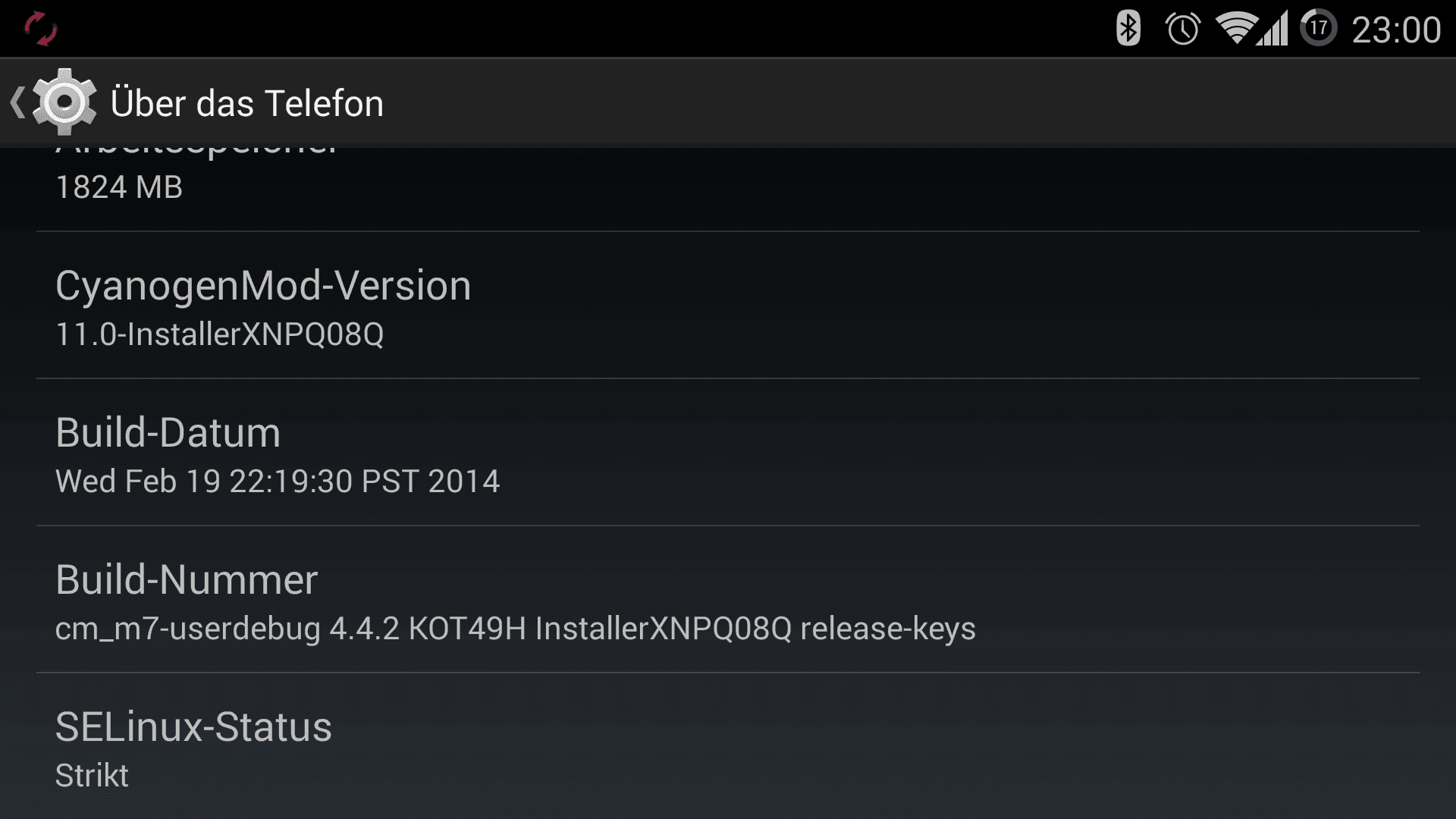

Ich habe schon längere Zeit CM11 auf meinem One (M7)
Seit Kurzem habe ich ein Pioneer SPH-DA110 und habe jetzt länger damit gekämpft, um MHL ans laufen zu bekommen.Immer weisser Bildschirm und Verbindungs-Abbrüche... ich hätte ko**** können. Hatte die Kabel in Verdacht, oder den MHL2HDMI-Konverter (Original von Pioneer)
Heute hab ich dann noch mal hier am Labor-Aufbau das Radio angeschlossen und auch mein HTC gekoppelt.
Dabei habe ich festgestellt, dass sobald ein Ton (egal ob MP3, Navi-Ansage, oder was auch immer) über MHL übertragen werden soll, der Bildschirm weiss wird.
Hab dann eben mal das HTC auf einen alten Stand zurück gesetzt, wie im Anhang zu sehen ist... und siehe da:
MHL funktioniert erste Sahne, alles was das Herz begehrt.
Da scheint wohl ein Bug in die neueren Versionen rein gekommen zu sein.
Jedenfalls muss ich bis zu einer Lösung auf dem Stand bleiben... eigentlich schade.

Hi Rigattoni,
ich habe mich gerade erstmal über deine Version gewundert und nach geschaut welche das ist. Du hast eine "Experimentelle" Version genommen. Da solltet du lieber auf einen"Snapshoot" oder eine "Nightly" umsteigen. Bei den Nightlys funktioniert MHL bei mir ohne Probleme. Download für beides findest du in meiner Signatur.

Ja, danke für den Hinweis.
Bin aber nicht sicher, ob das nicht mit der 4.4.4 rein gekommen ist.
Irgendwie finde ich aber keine 4.4.3 vor Umstieg auf 4.4.4...
Hast Du da nen Tipp für mich?
Würde mich dann mal von unten hoch hangeln.
Grüße,
Rigattoni
Warum probierst du nicht einfach die aktuelle Snapshot (Milestone 10) vom 16.9. aus? :)
Download hier
Download hier
Danke Rapfl... Apropos... kein Danke-Button? :confused2:
Hab ich schon probiert. Entweder das hängt mit 4.4.4 zusammen, oder mit dem CM11... Jedenfalls weigert sich MHL Media-Dateien zu senden. Keine Ahnung an was das liegt, jedenfalls tut es das noch mit 4.4.2.
