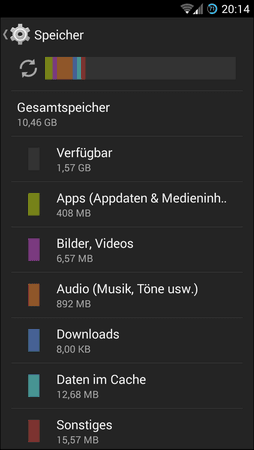

Hallo liebe Android-Hilfe Community,
ich habe heute mein Note 2 (davor ohne ROM nur Root und CWM drauf) mit einer ROM von Cyanogen verfeinert und zwar mit der Cyanogenmod 10.2 20131128-NIGHTLY.
Vor dem installieren der ROM war mein interner Speicher relativ voll mit Apps usw.
Nach dem Installieren der ROM - was alles super geklappt hat, waren diese Dateien auf dem internen Speicher weg (was völlig normal ist) ABER der Speicherplatz dieser Dateien ist belegt geblieben (siehe Anhang).
Gefolgt bin ich dieser Anleitung die ich ebenfalls von Android-Hilfe habe:
https://www.android-hilfe.de/forum/...enmod-nightlies-10-2.470837.html#post-6367798
Ich habe zuerst gedacht, das man vielleicht davor die Caches leeren muss was ich dannach ausprobiert habe. Danach war der Speicher immernoch nicht frei, deshalb hab ich die Caches nochmal gelöscht, die ROM neu drüber gespielt und einen Faktory Reset gemacht was auch nicht geholfen hat...
Selbst im Datei-System auf dem Computer liesen sich die alten Dateien nicht finden, die den Speicherplatz belegen könnten. Auf meinem Handy und beim verbinden mit dem PC wird dennoch ein fast voller Speicher angezeigt.
Meine Vermutung ist jetzt, das dadurch, dass ich beim erstenmal nicht den Cache gelöscht hab, dieser "Bug" entstanden ist, der sich jetzt nichtmehr rückgängig machen lässt :(
Ich habe auch schon im Internet recherchiert was mich aber zu keiner Lösung gebracht hat...
Es wäre nett wenn jemand dieselben Probleme hatte und die Lösung hier reinschreiben könnte.
Hier noch ein paar Fakten zu meinem Handy:
Android 4.3.1 Jelly-Bean (Cyanogenmod 10.2)
Rooted
CWM
Model-Nummer: N7100 (Internationale Version)
  • 263437d1385752585-samsung-galaxy-note-2-speicher-voll-bei-leeren-ordnern-screenshot_2013-11-29-2.pn

Moin, hatte das Problem auch mal, bei mir hat folgendes geholfen...
1. ins Recovery (bei mir Philz Touch 5)
2.Mount and Storage
3.format/dataa and /data/media (/sdcard)
4.Reboot
mache das immer zusätzlich vor dem Full Wipe :)
denke aber daran deine wichtigen Daten zu sichern weiß nicht was das für Auswirkung auf eine laufende Rom hat am besten du setzt dein System neu auf, viel Glück :)
Lies mal Beitrag #276 :rolleyes:
