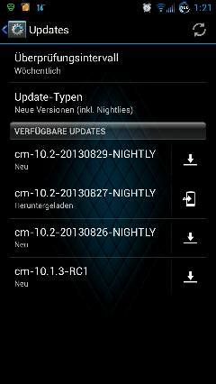

Kann es sein das nun offizielle 10.2 nightlys im updater vorhanden sind.?
Oder ist das ein Fehler?
Seit gestern habe ich 3 Updates auf 10.2 im updater.
Ich nehme auch an das man die nicht ohne weiteres updaten kann oder?
Gesendet von meinem GT-N7100 mit der Android-Hilfe.de App
Also kein Fehler....wie es aussieht ist das nun die final 10.1.3 Release.
Neben bei haben die Jungs glaube ich angefangen Offiziell die 10.2 nightlys rauszuhauen. :D:thumbup::thumbup::thumbup::thumbup:
Sorry für den doppelpost.

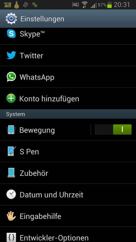

Weiß nun einer, ob die Bewegungs-features dabei sind?
Ich hab mir die gute Rom gestern mal auf meinem guten Note 2 draufgezogen und kann dir bestätigen das dort keine Samsung spezifischen Bewegungsfeatures vorhanden sind.
kA, ob es dafür schon zusätzliche Community Mods auf XDA gibt, aber im Stock Zustand sind diese auf keinem Fall vorhanden.
Reaktionen: HerrMatze
