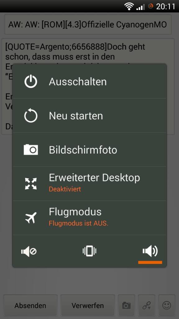

Argento schrieb:
Doch geht schon, dass muss erst in den Entwickleroptionen aktiviert werden “Erweitertes Neustartmenü [X] “
Entwickleroptionen mit 8mal o.ä. die Build Version drücken, aktivieren.
Das sieht bei mir so aus... Ohne recovery
–______________________________
Oh da ist es ja, unter Neustart :thumbup:
