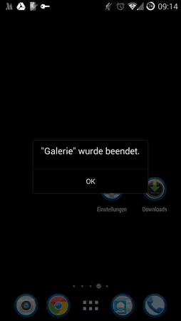

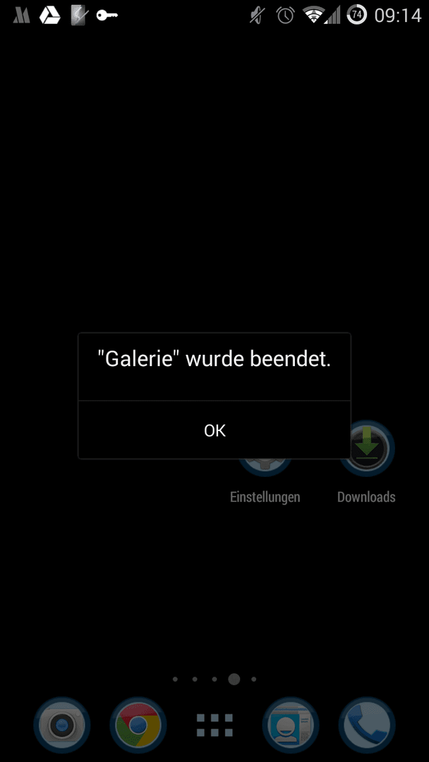

Guten morgen,
Hat jemand auch das Problem, das man die Kamera nicht nutzen kann, weil ständig erscheint "Galerie beendet"?
