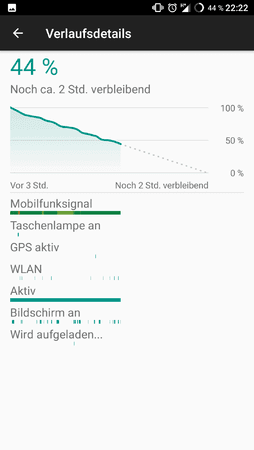

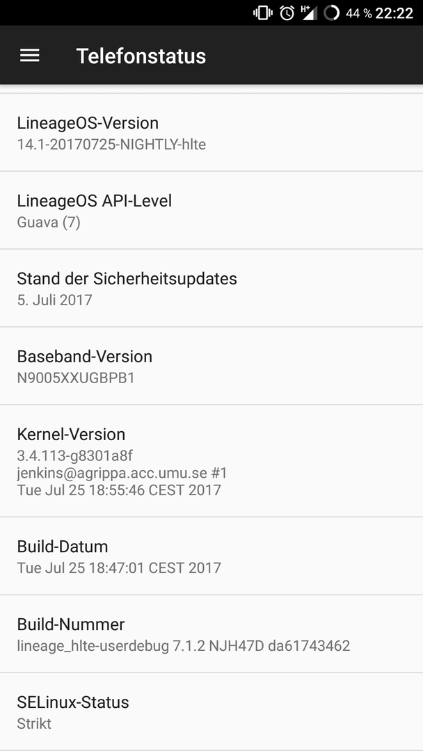

hat schon jemand Erfahrungen mit dem Akku bei der Version vom 25.7.?
Hintergrund ist der, ich hab ein gebrauchtes Note 3 gekauft, und wüsste gerne ob der Akku fratze ist, oder obs am Rom liegt. Das Stock Rom hab ich dahingehend nicht getestet..

Liegt an der Rom, wie man unschwer erkennen kann.
Anderen Kernel nehmen ich habe purify leider läuft der Xenial nicht mehr bei mir.
