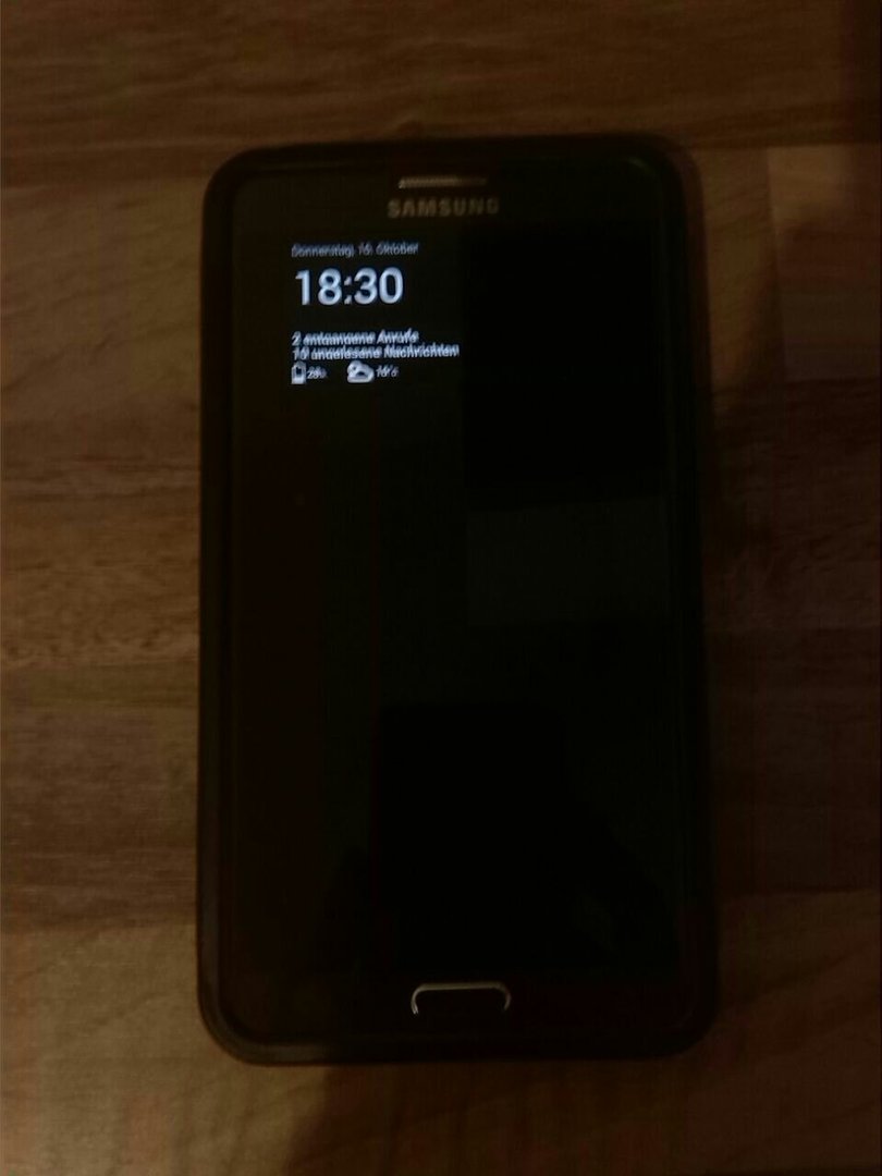

Also ich habe seit der v147 wieder das Gefühl die saugt etwas mehr. Und ich habe jetzt ein Screenshot von dem Bildschirm den ich ein paar Seiten weiter vorn beschrieben habe. Wenn mein Note in diesen Bildschirm erwacht komme ich nicht heraus ausser Reboot.
Danke für den "Screenshot" :)
Als ich den gesehen hab, hab ich direkt mein S-View Cover aus der Schublade geholt. Ich weis, es ist dir keine Hilfe, aber das ist der S-View Lockscreen. Ist irgendwie an mir vorbei gegangenen, dass der jetzt in dem ROM eingebaut ist.
Hast vielleicht bei Einstellungen > Display & LED ganz unten "Bildschirm einschalten" aktiviert? Genau das wäre ja eben nur für das Cover.
Hallo Silver,
Neun ein Haken war dort nicht. Icch habe es aber mal markiert und wieder demarkiert. Vll hilfts ja. Ich danke dir trotzdem! Lg Tino

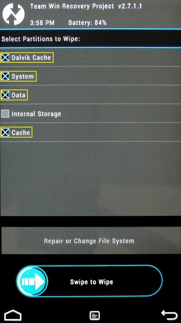

Trotz fullwipe sind in der Galerie noch die Bilder da und die gesamte Musik auch!! Wie geht das
Bei einem "Full-wipe" wird ja auch nur /system, /data und /cache gelöscht.
Die anderen Verzeichnisse bleiben ja (zum Glück) unberührt.
Wenn wirklich alles plattgemacht werden soll dann muss zusätzlich (bei TWRP-Recovery zumindest) noch internal storage mit "ge-wiped" werden.
Habe ich ja auch gemacht, internal storage wurde auch formatiert

Schau den Screenshot mal genauer an, dann siehst dass der abfotografiert worden ist. ich hab das Bild aus dem Netz.

Guten morgen, gerade wieder das Problem mit dem Sperrbildschirm des S-Cover gehabt..... Ich verzweifel. Lg Tino
