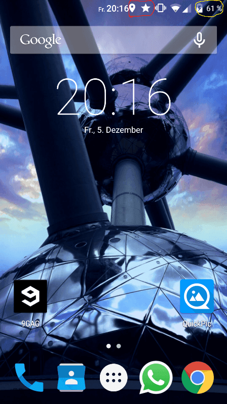

Ich hab mir die ROM heute mal aufgespielt.
Bin soweit zufrieden. Für eine 1er Version m.E. schon wahnsinnig gut. Das Rauschen der Lautsprecher hört mit den kommenden Versionen sicher auf, wie es bei CM11 auch war.
Ich hab aber ein paar Fragen. Und zwar:
Was ist das für ein Sternsymbol in meiner Statusbar (rote Umrandung)? Und warum ist die Anzeige für GPS da, obwohl GPS aus ist? Ist das ein Bug oder hab ich da etwas übersehen?
Und: Ich fand den Akkukreis mit der Zahl darin immer cool, die Einstellung hab ich aber nicht gefunden, jetzt ist das nebeneinander (gelbe Umrandung). Geht das (noch) nicht oder gibt's das unter Lollipop überhaupt nicht mehr?
@Swannika: Was spricht denn gegen das Deinstallieren der Apps über den Einstellungspunkt "Apps"?
LG Marcel
