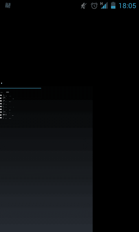

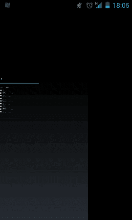

Ich habe ein Problem mit einigen apps, rootexplorer z.b. das app startet zwar aber wird winzig dargestellt.
Sent from my GT-I9000 using Tapatalk
hast du vom root explorer schon die neueste version? Bei der alten hats bei mir auch so ausgeschaut
Send with my Galaxy s 4.0.1
