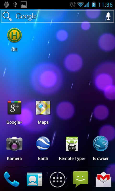

Und noch ein Screenshot:
Gesendet von meinem GT-I9000 mit Tapatalk

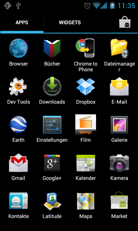

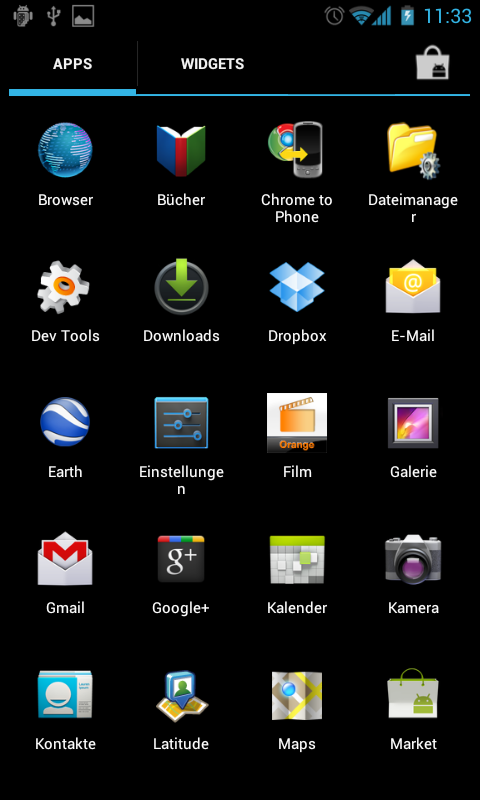

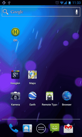

Achja, die Gegenüberstellung von 200dpi und 240dpi:
240dpi:
200dpi:
