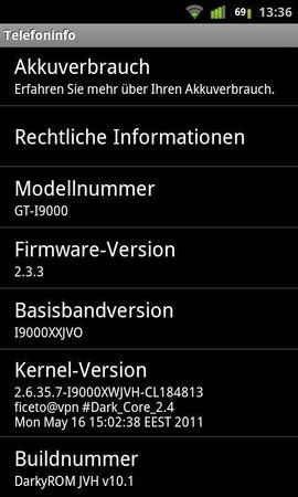

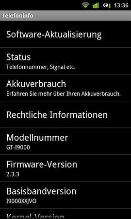

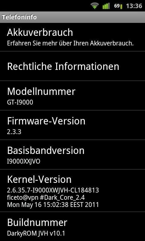

Leute kurze Frage. Kumpel Hat das Galaxy S, momentan CWM drauf und ne Custom Firmware (darky Rom). Gerootet ist es also. Kein Odin.
Kann er wirklich so einfach vorgehen?
If you are flashing to ICS for the first time.
----You should be able to flash this on top of just about anything, but some people report flashing over CM7 works better---
1. Reboot into recovery using button combos.
2. Flash RC2.1.
3. Reboot into recovery, wipe data / factory reset.
4. Wipe cache.
5. (optional) flash new kernel
6. Reboot.
Ist das echt alles? Muss es eine bestimmte CWM Version sein?
Ich danke euch!
Diese ist richtig und neueste/stableste richtig?!?:
Onecosmic's ICS RC2 build for Galaxy S (GT-i9000)
Quelle: [ROM][ICS] Onecosmic's ICS Port Android 4.0.3 RC2.11 OUT! - xda-developers
Zusatz:Bilder seiner einstellungen.
Danke nochmal
Sent from my Optimus 2X using Tapatalk
Du musst vorher noch cyanogenmod7 oder miui flashen, dann alles reseten und dann nach der von dir geschriebenen anleitung vorgehen.
Send with my Galaxy s running Android 4.0.3
Reaktionen: ebayviper
Muss?!? (Auf der Seite steht, dass einige user meinten es würde dann besser sein....)
CM7 von der offiziellen Seite, die Stable?
update-cm-7.1.0-GalaxyS-signed.zip
Wie folgt ?
  1. Kopiert dann die Datei auf eure interne SD-Karte.
  2. Geht in den ClockWorkMod und wählt "Choose .zip from SD-Card"
  3. Geht zu der Datei "cm_galaxysmtd_full-x.zip " und flasht sie!
  4. Nun rebooted euer SGS und wartet, bis euer SGS vollständig hochgefahren ist. Dies kann bis zu 20 Minuten dauern!
  5. Installiert die Google Apps. (optional)
  6. Have Fun ;)
Danke!!!
Ja nur bevor du es installierst, mach noch einen factory reset, dann sollte alles glatt laufen (die google apps brauchst du natürlich nicht).
Vielen Dank, über weitere Bestätigungen würde ich mich freuen.....^^
