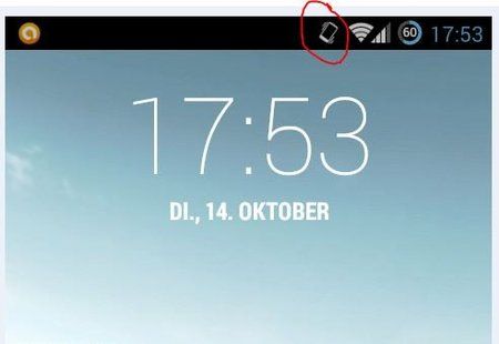

Ich habe Gästen ein Galaxy S für eine Rundreise mit einer lokalen PrePayd SIM in CR mitgegeben. Es ist die SlimKat 8.0 installiert.
Nachdem sie das Handy zurückgegeben haben, wird in der Info-Zeile ein Icon angegeben, das ich nicht mehr wegbringe. Keine Ahnung woher das kommt. Kann mir da jemand einen Tipp geben, wie ich das wieder wegbringe.
Besten Dank
Mein Problem hat sich erledigt.
Im erweiterten Startmenu wurde der Ton auf Vibrieren gestellt.
Ich habe überall in den Einstellungen gesucht. :biggrin:
