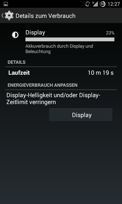

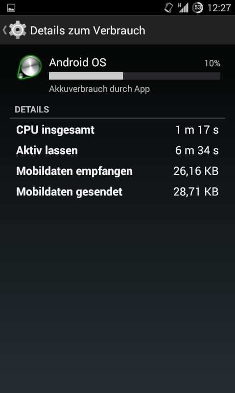

Bin seit wochen auf 7 stable unterwegs. habe null änderungen vorgenommen / apps installiert. bewege mich auch in gewohnter umgebung. nutzung ganz normal. empfang normal. habe aber seit gestern voll den accu drain. verbrauche 1 accu am tag, sonst reichts für 2.
display ist mit 22% vorne, android os hat 12%. finde ich auch nicht dramatisch. wlan hat noch 16%, war aber nur an als es noch am kabel war.

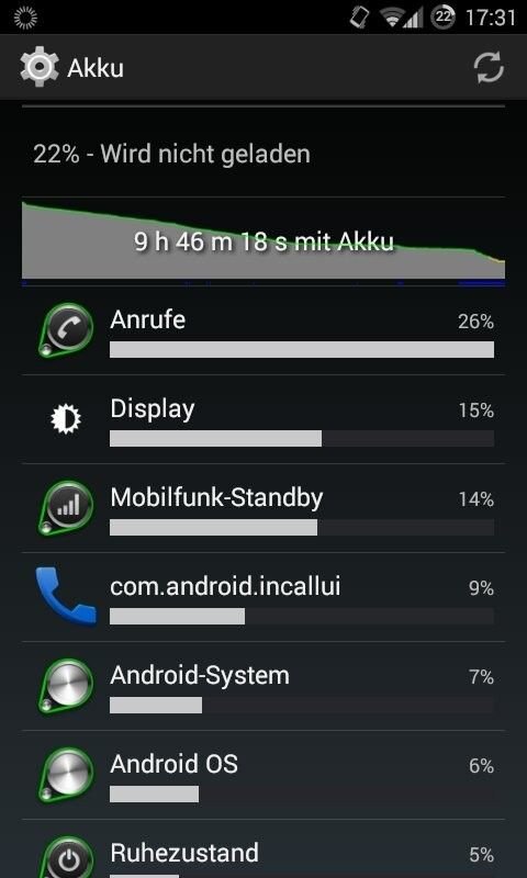

Also mein Akku wird seit einiger Zeit leer gewogen, das geht gar nicht. Akku hält max 10h vorher (dh unter slimkat 7) ca 1,5-2 Tage. Da es mit dem akku drain vor 1 Woche losging, habe ich 8 stable geflasht, selbes Problem.
Im anhand ist hier das nodem der Täter, sonst display. Meine Nutzung unterscheidet sich aber nicht von den letzten Monaten/Jahren. Ich hatte auch immer Empfang, Telefon lag auf meinem Arbeitsplatz wie sonst auch.
Kernel läuft auf smartass v2 und i/o.
Jemand ne Idee zur Abhilfe?

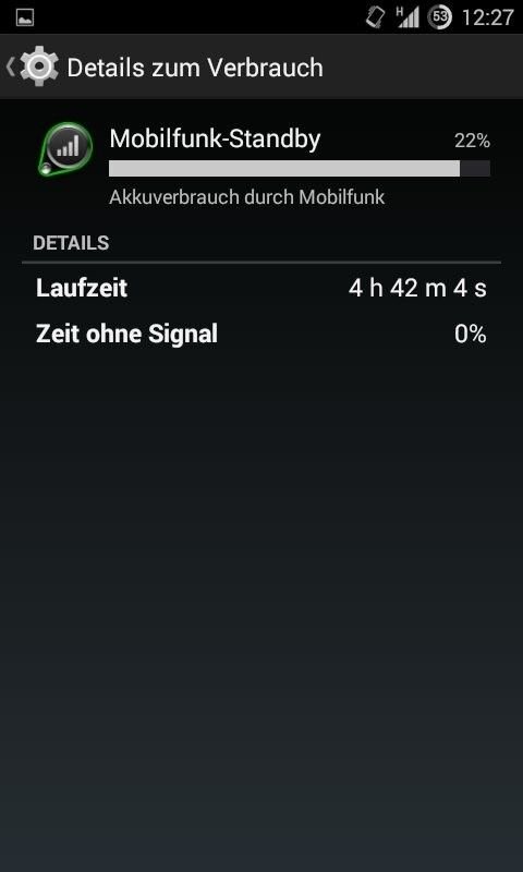

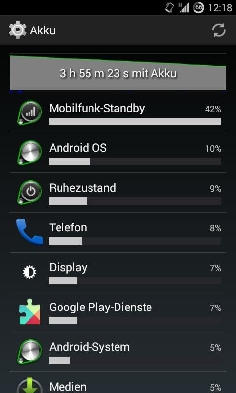

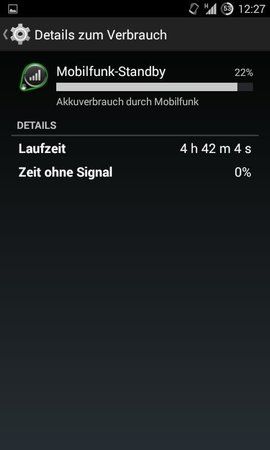

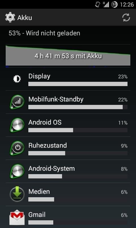

Ich hab immer noch drain ohne Ende. Um 8h hab ich das ladekabel abgezogen, 100% Akku.nach 3h 60% um 17h 25%. Ich hab das tel heute quasi nicht genutzt, eben 24min telefoniert.(daher Telefon Verbrauch hoch).
Kann mir das einer erklären?? Normal hält das phone 1,5 Tage. Wie oben erwähnt hab ich seit ein paar tagen das Problem.
Habe avira drauf, kann das so saugen? Das ist die einzige Änderung die mir ad hoc einfällt, allerdings hab ich das schon seit 1 Monat u da war es OK.

Der MobilfunkStandBy sieht für mich sehr hoch aus. Kann also sehr schlechten Empfang bedeuten und er sucht sich tot. Das kann sich mal "verschlucken".
Also normalerweise sah das bei mir auch immer so aus wie bei dir. Das SGS lag die ganze Zeit auf meinem Arbeitsplatz wo ich normalerweise immer sehr guten Empfang habe. Es steht bei mir ja auch Zeit ohne signal 0%....
