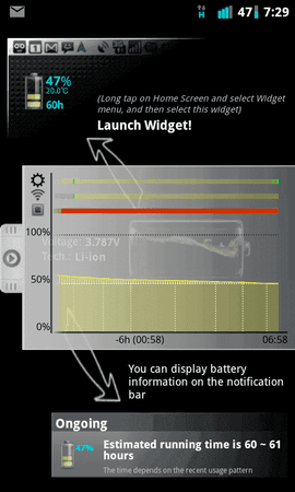

Hallo an alle,
ich habe vor ca. zwei Wochen mein originales 2.2.1 OS gegen den Cyanogenmod 7.1 eingetauscht.
Nun ist die WLAN Verbindung schlechter als vorher.
Noch schlimmer ist allerdings der erhöhte Akkuverbrauch.trotz Flugzeugmodus verbraucht das SGS 10 % Akku in 7
Das Batterie Widget von jh jeong zeigt an, dass die CPU nicht in den Standby geht (CPU-Balken wird nur dunkelrot).
Welche Einstellungen muss ich vornehmen, um der CPU einen Standby zu ermöglichen und Strom zu sparen
vielen Dank schon mal.

CPU Spy hab ich schon 2 tage drauf. Der sagte mir auch, dass mein Handy in den Standby geht, aber ich glaube bei dem Stromverbrauch doch eher dem Battery Widget. Gibts noch andere Programme?
Ich hab ja die Vermutung, das der min.Takt nicht stimmt. eingestellt ist max. 1000Hz und min. 100Hz.
Was meint Ihr dazu?
Grüße

warum glaubst, du, dass mit dem min takt irgendwas nicht stimmt? cpu spy zeigt dir ja genau an, wie lange die cpu in welcher taktung gearbeitet hat.
Weil mir SPY CPU nichts bei 100Hz anzeigt und ich mir bei dem Stromverbrauch nicht vorstellen kann, dass sich die CPU ausschaltet.
Das ist doch was "deep sleep" macht,oder?
Würde auch erklären, warum in der History von Battery Widget der Balken nur dunkelrot wird (die ganze Nacht).
Ab und zu ist er mal hellgrün --> laut Widget wäre dann der CPU-Takt am niedrigsten. Das kommt aber selten genug vor.
Edit: ist die v12. hätte ich fast vergessen.
Ein Battery wipe bringt ja auch nix, oder?
gut, wenn cpu spy nichts anzeigt bei 100 mhz, dann stimmt wirklich etwas nicht. probier am besten mal den neo kernel 17r18 (hab grad keinen link zur hand, aber zach hat ihn am 9.10 in seinem thread gepostet, falls er nicht im ersten beitrag stehen sollte)

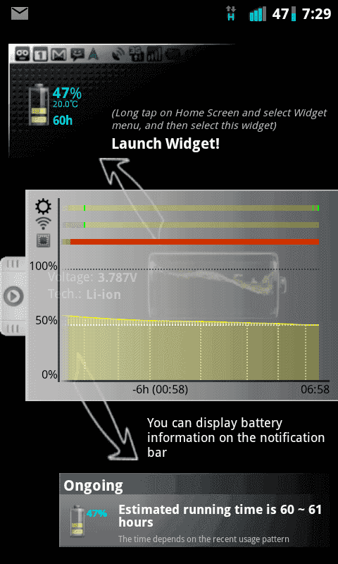

Den neo kernel 17r18 hab ich jetzt auch probiert. Gleiches Ergebnis (siehe Screenshot - der rote Balken müsste grün sein).
Der Kernel isses also nicht.
Mir fällt jetzt nichts mehr ein. Habt Ihr noch Ideen?
Ich habe mit Titanium Backup alle Apps deaktiviert, die irgendwie ins Internet wollen.
Er hat über Nacht wieder 9% im Flugzeugmodus verloren.
