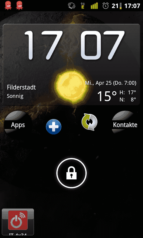

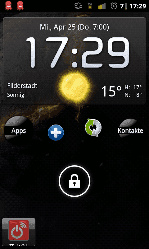

I) Bei einem Widget (Fancy Widget) habe ich immer das Problem, dass es nach dem Neustart komisch aussieht. Wenn ich es neu adde, geht es wieder... Woran kann das liegen? Mit der original FW hatte ich das Problem nie (weder im Go Launcher noch im WidgetLocker). Screenshots im Anhang.
IT
das Problem habe ich auch. Ich finde es ärgerlich, habe aber leider noch keine Lösung dazu gefunden. Vielleicht kann jemand weiterhelfen?

Hi, gut zu wissen, dass ich nicht der einzige bin. Hatte schon befürchtet, dass ich beim flashen oder so etwas falsch gemacht habe. Wenn jemand eine Idee hätte, wäre das Klasse.

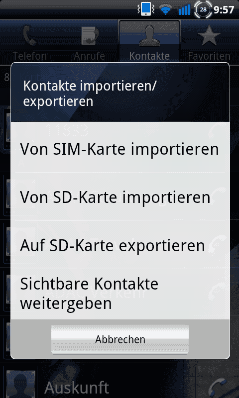

Mein zweites Problem ist, dass ich meine Kontakte nicht angezeigt bekomme. Sie sind zwar da, da ich die Kontakte über "Suche" finde. im SMS Ordner werden die richtigen Namen zu den Nummern auch angzeigt. Aber in der Standat Kontakte APP fehlen sie einfach. Andere Kontakte Apps finden die Kontakte aber ohne Probleme. WhatsApp scheiter dagegen aber auch. Da stehen nur die Nummern, aber nicht die Kontakte!

Zu den Kontakten:
Die CM zeigen KEINE Kontakte aus der SIM-Karte an. Also einfach in Kontakte gehen und dann unten auf die Menü-Taste und dann Kontakte importieren/exportieren (siehe beigefügten Screenshot).

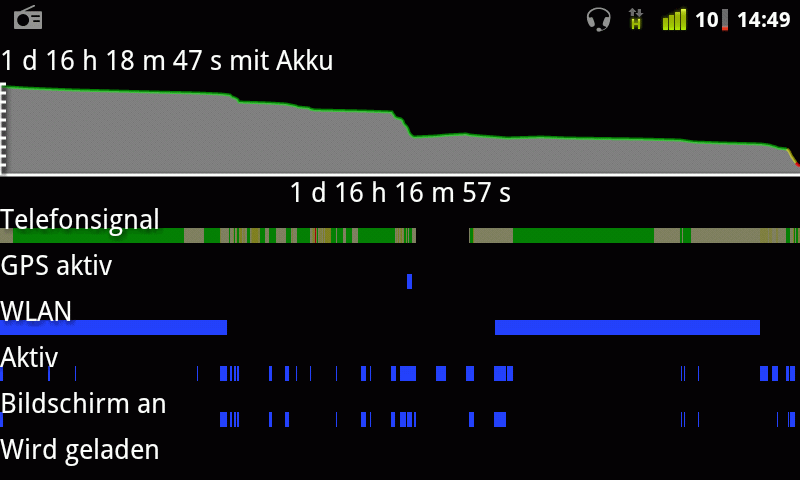

ich wollte mal nach euren Akku-Erfahrungen fragen. Ich habe beim einrichten (W-LAN, Display auf Minimum, da im Gebäude) über 3:30 das Display nutzen können - da war ich total begeistert. In der Realen Nutzung verhält es sich so:
Laufzeit (Screenshot): 1Tag 16 Stunden
Display an (drin und draußen): 1:40
Telefoniert: 19 Minuten
Radio: 30 Minuten
GPS / Navigation: 10 Minuten
Akkurest: 10 %
Sind die Werte für CM7 ok oder habe ich irgendwo nen Akku-Fresser übersehen?
