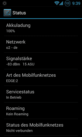

ich habe hier zwar noch nie gepostet, verfolge den Thread aber schon sehr lange und habe auch schon einige ROMs geflasht, bin also nicht ganz unerfahren, wenngleich auch nicht wirklich firm.... Jetzt habe ich mal eine Frage, auf die ich im Thread bislang keine Antwort gefunden habe (überlesen?):
Aktuell habe ich BUILD 16 geflasht und mir ist aufgefallen, dass unter
-Einstellungen - über das Telefon - Status
ein paar Informationen nicht mit den Telefoneinstellungen übereinstimmen. Ich habe zwar Roaming aktiviert, aber Status ist "kein Roaming". Ich habe zwar eine Mobilfunkverbindung, aber Status des Mobilfunknetzes ist "Nicht verbunden". Sind das bekannte Fehler im ROM oder habe ich irgendetwas falsch eingestellt? Hat das Problem noch jemand? Hat es irgendwelche Auswirkungen auf die Telefonnutzung?
Freu' mich auf eure Antworten - danke!
Bei mir wird mein Netz angezeigt, zudem steht bei Art der Verbindung auch hsdpa:9
Roaming habe ich aus also auch "kein roaming "
Sent from my GT-I9000 using Tapatalk
Reaktionen: ro.br.
Hi!
Ich kann mir vorstellen, dass sich der Roaming-Status erst ändert, wenn Roaming auch genutzt und betrieben wird.
Mobilfunknetze: das meint Internet, da sollte sich der Status ändern, wenn das mobile Internet aktiviert ist. Bei mir ist es jedenfalls so.
Reaktionen: ro.br.

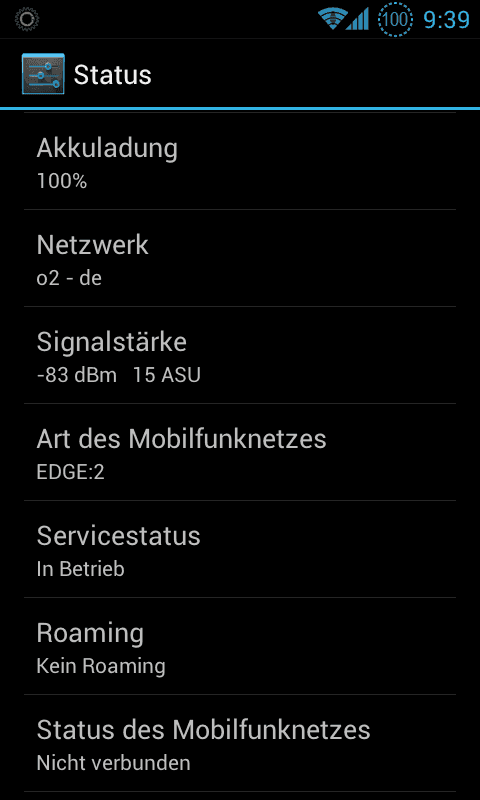

Das Netz, in meinem Fall O2, wird unter "Netzwerk" bei mir auch angezeigt. In der Statuszeile mit allen Balken. Unter "Art des Mobilfunknetzes" wird bei mir richtigerweise "Edge:2" angezeigt. Roaming habe ich allerdings aktiviert. Ich überlege allerdings gerade, ob ich vielleicht die Statusanzeigen komplett falsch verstehe. Kann es sein, dass sich "Status des Mobilfunknetzes" in verbunden ändert, wenn man telefoniert? Und dass sich "Roaming" in Roaming ändert, wenn ich im Ausland bin?:confused2:
Der Screenshot macht vielleicht deutlicher, was ich meine....
...das würde Sinn machen - und meine Überlegung stützen, dass ich die Statusmeldungen falsch interpretiert habe....:scared:
Hi!
Deaktiviere mal W-LAN und nutze die mobile Internetverbindung. Dann wird sich der Mobilfunknetz-Status wohl ändern, denke ich.
Schönen Gruß
jafado schrieb:
Hi!
Schönen Gruß
...ja, ja, du hast Recht. Hab's probiert und es hat geklappt. Vielen Dank. Wieder eine kleine Wissenslücke geschlossen...
