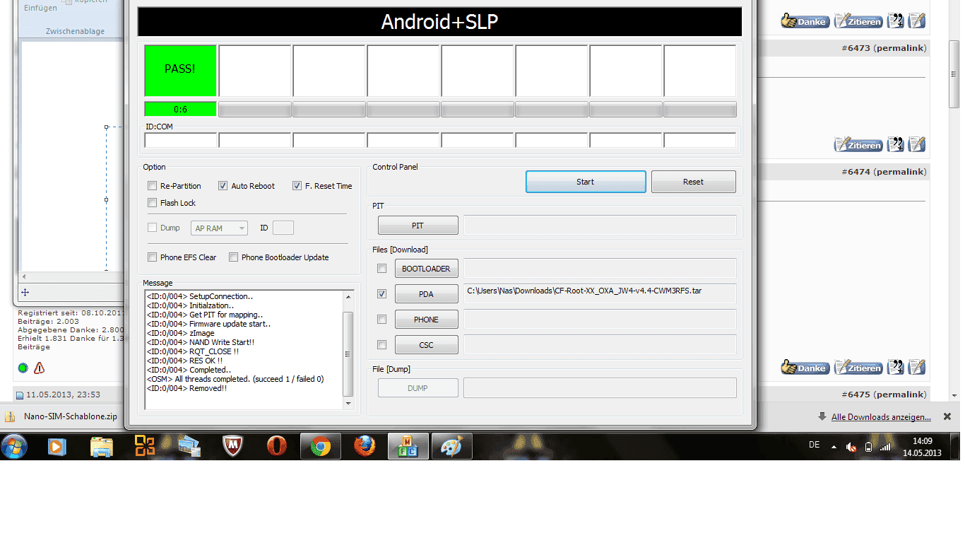

So bin jetzt auf CM 10.1 an meinem Empfang hat sich leider nix geändert.
Auf dem Screenshot erkennt man leider nichts.
Gesendet von meinem Galaxy S4 mit Tapatalk 2
Ist das nur bei mir so,dass wenn ich auf das Bild klicke es sich vergrößert ?
Naja bei PDA steht : C:\Users\Nas\Downloads\CF-Root-XX_OXA_JW4-v4.4-CWM3RFS.tar
Der Rest ist eher uninteressant oder ?
Also ich surfe hier mit Tapatalk und bei mir ist das Bild total verpixelt.
Eigentlich wollte ich einen Screenshot von der Firmware, die du neu downloaden und flashen solltest aber egal. Den Kernel hast du richtig geflasht.
Da du ja jetzt CM10.1 hast, würde ich mal versuchen ein paar Modems zu flashen und zu schauen, ob es dann geht, z.B. JW1, JW4, JVU, JVP, etc.
