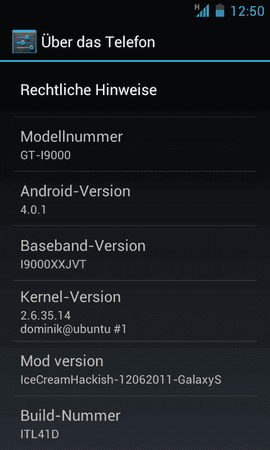

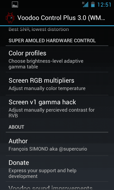

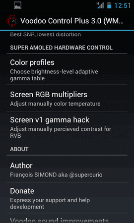

hier mal ein kleines update bezüglich der "nicht zugänglichen" initramfs, wodurch es keine custom kernel gibt ;)
ich möchte jetzt noch versuchen bln einzubauen, dann werd ich den kernel mal hochladen. hab leider nicht viel zeit, kann daher noch 1-2 tage dauern.
viele grüße
viele grüße
Wie mache ich initramfs zugänglich damit ich custom Kernel in cm9 benutzen kann ?
Sent from my GT-I9000 using Tapatalk
du öffnest das boot.img mit einem hex editor und suchst nach dem zeichencode der für ein gzip archive steht. und dann musst du die richtigen sachen rauskopieren... am besten googlest du mal nach extract boot.img ;)
du brauchst die initramfs aber nur zum bauen des kernels. nicht, um den kernel zu nutzen, wenn er fertig ist.
