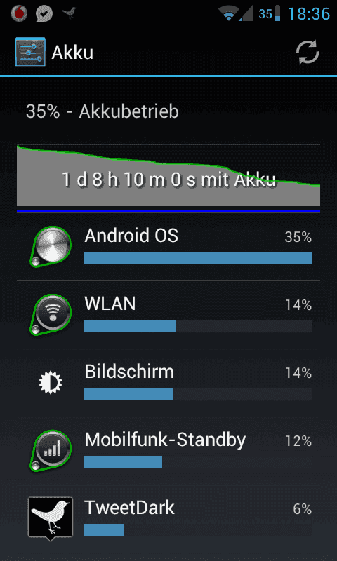

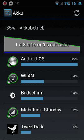

@Blade Runner
Also ich komm da auf andere Zeiten. Und das mit 1800mAh Powercell. Da müßtest du mit dem Atomakku ja locker auf das doppelte kommen.
Zumal das Teil bei mir Allways online ist, mit 5 Email-Konten, 3min. Refresh bei Twitter, Facebook-Push...halt alles was "zum Leben" notwendig ist :)
Allerdings läuft bei mir der Devil-Kernel, den würde ich dir mal ans Herz legen.
Kost ja nix.
